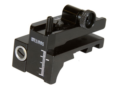

| Depuis le temps que je pensais offrir un dioptre williams à ma petite hw30 (après avoir testé le point rouge et la lunette pour finalement revenir à la conf d'origine), j'ai enfin franchi le pas: l'occasion s'est présentée sur ebay (36 euros avec les frais de port, arrivé des usa en un peu plus d'une semaine ). Williams peep sight (5D-AG, part No. 70809) Bon c'est le modèle le plus simple (réglage par vis, pas à molette: moins pratique pour trouver le bon réglage). On ne peut pas vraiment parler de dioptre, plutôt d’œilleton militaire. Le trou est assez gros mais permet de bien voir le tunnel du guidon, les 2 s'alignent instinctivement, plus qu'à s'occuper du guidon. C'est vraiment bien: la cible parait plus nette, la longueur de visée est bien allongée, la visée est plus simple et plus rapide (moins de gymnastique pour l’œil ) Le silencieux est un weihrauch, évidemment il ne peut rien pour le bruit du piston mais il atténue le bruit à la bouche du canon comme il le ferait pour n'importe quelle carabine et c'est toujours ça de pris. Donc un ensemble sympa et rustique pour plinker (même si la détente n'est pas une rekord mais achetée à Nouméa et je n'avais pas eu le choix à l'époque, 10 ans déjà): | |

| @ roswellp: je sais pas, je prendrais sans doute plutôt les air arms mais on verra. En ce cas là pour le carton debout à 10 mètres je laisserai l'honneur, moi je ferai la photo après Mais je te préviens, c'est très rustique au niveau de la visée, rien à voir avec la superair! @ casecaillou Je me suis régalé avec elle là bas: elle en a tiré des topettes de number one! Là elle est réglée pour 10 mètres, j'ai pas pu tester dehors (fait nuit tôt maintenant) faudrait que je fasse une simu sur chairgun mais j’imagine qu'elle doit re-faire mouche à une quinzaine de mètres et tirer un peu plus bas à 20 mètres (la ligne de visée est on ne peut plus proche du canon). Disons que là c'est une petite config faite pour plinker des (tout) petits objets de 10 à 20 mètres. Elle est précise mais elle ne fait que 10 joules, elle pourrait tirer beaucoup plus loin mais après faudrait re-régler le dioptre et c'est pas très pratique (au tournevis), mais bon rien n'empêche de le régler à 25 mètres (on voit sur la 2ème photo qu'il reste beaucoup de marge en hauteur, je suis presque au minimum). Le plus galère à régler c'est la dérive, c'est quand même plus simple en hauteur. Petite info c'est quand même prévu pour être aussi compatible avec des rails très larges, du coup sur la hw30 l’œilleton est pas mal sur la gauche (il reste un peu de marge mais pas beaucoup) On s'en rend compte en regardant la photo de l'annonce avec un 2240 (l’œilleton est trop à droite et devrait être ramené vers la gauche) Heureusement ils ont prévu le coup en perçant 4 trous ce qui permet de déplacer les vis pour que ça tienne quand même (on les voit sur la photo). Je sais pas si on peut trouver ce modèle là exactement en France mais je sais qu'il y en a d'autre chez esp (le top doit être le 9685 FP-GR-TK, à molette, mais il est pas donné). @Frantz Salut Frantz, j'avais justement pensé à toi en postant, je m’étais dis "s'il voit pas le post je lui enverrai un mp" . Petit lien (il vient de refaire le stock, il en avait 35 qui étaient partis dans la semaine): http://www.ebay.com/itm/Williams-Diopter-Rear-Match-Sight-3-8-11mm-Dovetails-Crosman-Steel-Breech-/331282845186?pt=LH_DefaultDomain_0&hash=item4d21ff0e02#shpCntId | |

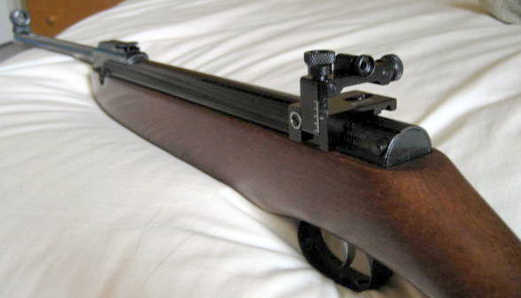

| Salut les gars tu as bien fait wad, si tu te souviens on avait échangé sur le dioptre en début d'année. Je m'étais commandé chez Natchez un Williams FP-AG-TG (avec les réglages molette). quand la vue baisse, le dioptre c'est une bonne solution! et ça permet d'utiliser le jeu d'insert livré avec la HW30. Il a quand même fallu que je taraude dans la platine un arrêt avec une vis pour éviter le recul du dioptre. | |

| Si je comprends ce que vous expliquez, sur la HW30 il n'y a pas "d'encoche" pour une visse anti recul. Par contre tous les dioptres dont vous parlez permettent d'en poser une, ou vous utilisez une cale anti recul? (je me pose ces questions pour une HW50S, avec les problèmes de petit recul des 15 joules, sur laquelle 3 encoches sont prévues dans la platine) ??? | |

| - casecaillou a écrit:
- Si je comprends ce que vous expliquez, sur la HW30 il n'y a pas "d'encoche" pour une visse anti recul.
Par contre tous les dioptres dont vous parlez permettent d'en poser une, ou vous utilisez une cale anti recul? ??? C'est exactement le contraire : la HW30 comme toutes le HW présente un trou borgne pour un dispositif anti-recul mais le dioptre Williams lui n'a pas de taraudage vertical pour une vis anti-recul. C'est pourquoi il est nécessaire de bricoler un peu si on ne veut pas constamment repositionner et régler la visée : percer et tarauder la platine du dioptre; on peut aussi mettre une cale, mais c'est moins élégant. Le serrage de la platine du diotre est trop court et pas assez puissant pour résister aux petits 10J de la HW30. | |

| Pas de soucis avec le dioptre pour ma part au niveau de la taille (je fais un peu plus de 1m80), par contre avec la lunette c'était pas agréable même avancée au max (ou alors il aurfait fallu un montage déporté). ADLA5553, vraiment top le tiens Est que toi aussi avec ton modèle, l'iris sur le dessus est plutot à gauche ou est ce qu'elle est centrée? Pour l'instant ça a pas l'air de reculer mais bien vu l'idée du taraudage. J'ai un bloc anti recul weihrauch, je pensais le mettre si ça reculait mais l'idée du taraudage me plait plus. Je crois que je vais faire ça ce weekend histoire d'avoir l'esprit tranquille. | |

| L'iris est nettement décentré à gauche chez moi aussi, par contre j'ai monté un iris 1.50 en place du 0.93 standard pour voir correctement le tunnel (avec suffisamment de blanc). Si tu utilises une petite vis pour ne pas affaiblir la platine assez mince, M4 par ex, c'est bien de faire ensuite une bague qui compense la différence de diamètre et de hauteur de la vis par rapport au logement ; elle travaille ainsi moins mal. | |

| Comme je disais plus haut ce n est pas vraiment un dioptre plus un oeilleton militaire un peu comme le mas45 donc on laisse le guidon d origine
Sur celui la le trou est large on voit donc bien le tunnel d origine que l on centre comme on le ferait avec les guidons qui vont avec les dioptres de compet par contre ça serait un peu trop large si il n y avait que le guidon comme sur les hw77
Les lunettes ne genent pas car l oeil est a quelques cm et rien n empêche de l avancer
Avec j enleve les miennes car la cible parait plus nette (effet d optique) | |
