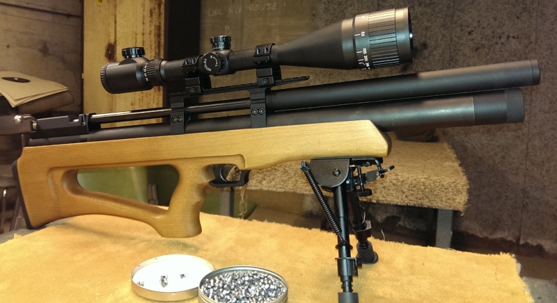

Une SPA P12 bullpup nouvelle version équipée du régulateur de chez HuMa-air.com.
Un bipied et une lunette chinoise afin de respecter les origines de cette roturière.
Quelques photos de la belle équipée et parrée pour affronter le 25 et le 50m du club.
SPA P12 bullpup (95% de Chinoiserie et 5% de Gouda) P12_d10
SPA P12 bullpup (95% de Chinoiserie et 5% de Gouda) P12_e10
Arme sur laquelle je n'ai fais que deux modifications:
Changement du ressort de rappel de la queue de détente (1er étage) .
Réglage du second étage (moins dur et lâché bien prévisible).

Valeurs obtenues au Chrony:
Moyenne des 55 premiers coups: 863 fps soit 263 m/s - 40,50 joules
En réglant le ressort du marteau à fond on doit obtenir 45 joules (à confirmer ultérieurement).
N'en déplaise aux détracteurs, je suis fort satisfait de cette arme à peine rodée (400 plombs)
Certes elle n'est pas silencieuse et je ne pense pas pouvoir modifier grand chose vu qu'il ne reste que
8,4cm entre la sortie du canon et le bout du shroud.
Sans vouloir la comparer à une Kalibrgun Cricket ou à une EDgun Matador, le démontage est d'une simplicité
enfantine.
Evidement, je suppose que l'on peut l'améliorer en réduisant le poids du marteau et en jouant sur le port
de transfert. Néanmoins, dans l'état actuel des choses elle me satisfait parfaitement.

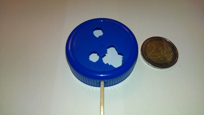

Fin de séance: c'est quoi cette bouteille de lait à 50m?
SPA P12 bullpup (95% de Chinoiserie et 5% de Gouda) Lait_p10

CTESIPHON a écrit:
Quel est le diamètre intérieur du tube qui gaine le canon?
Il faudrait faire des essais avec des rondelles coniques  empilées et formant chicane et trouver l'astuce pour renvoyer la surpression d'air vers l'arrière du tube de gainage.
En fait, ma première idée serait de m'inspirer du très efficace silencieux de AA S 510 qui se situe dans le tube de gainage du canon qui fait moins 18 mm de diamètre intérieur et sur une longueur d'environs 10 cm de long, soit un volume certainement pas supérieur à celui de la SPA 12.
La chose ne me paraît pas insurmontable moyennant un peu d'outillage, de l'imagination et beaucoup d'essais, mais c'est un défit intéressant à relever
Bonsoir,
Le diamètre intérieur est de 23mm.
Effectivement j'ai lu que 4 trous de 1,5mm à l'arrière du "tubage" permettaient de dégazer la surpression efficacement.
Reste à trouver des chicanes hadoc.
Il est vrai que ce serait plus par défit que par nécessité SPA P12 bullpup (95% de Chinoiserie et 5% de Gouda) Beerchug
Nombre de messages : 7619
SPA P12 bullpup (95% de Chinoiserie et 5% de Gouda) Empty
MessageSujet: Re: SPA P12 bullpup (95% de Chinoiserie et 5% de Gouda)   SPA P12 bullpup (95% de Chinoiserie et 5% de Gouda) EmptyVen 7 Nov - 7:31
tu peut MP haut2007 pour voir il me fabrique un silencieux en ce moment
bph91400
bph91400
Scorpion Chèvre
Nombre de messages : 877
MessageSujet: Re: SPA P12 bullpup (95% de Chinoiserie et 5% de Gouda)   SPA P12 bullpup (95% de Chinoiserie et 5% de Gouda) EmptyVen 7 Nov - 12:52
Je connais la qualité du travail de Vlad mais le but étant d'obtenir une PCP bullpup "économique", je fouine et vais expérimenter ceci:
Traduction: "Voici un moyen très simple mais efficace pour ajouter quelques chicanes pour le suppresseur P12s ..
Il se compose de six 1/4 "x 3/4" ou 8mm x 20mm et rondelles de certains tubes 3/4 "en alliage couper en petits tronçons .. tous maintenus en place avec un joint torique comprimé contre l'embout.
Le silence est d'or"
SPA P12 bullpup (95% de Chinoiserie et 5% de Gouda) Spa_p110
SPA P12 bullpup (95% de Chinoiserie et 5% de Gouda) Spa_p112
Source: Wingman NZ
Affaire à suivre....
