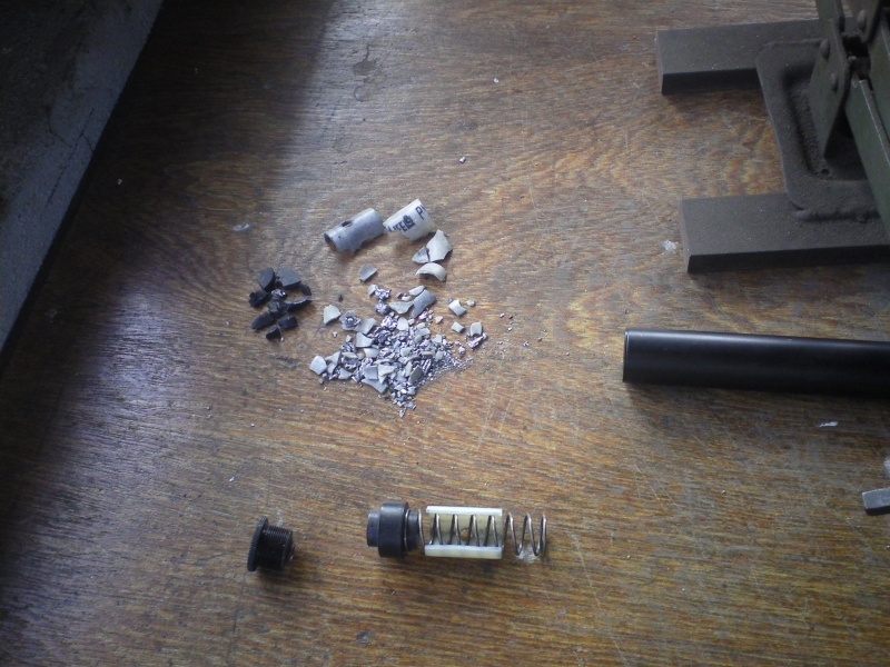

Je vois plus clair. Nouveu démontage ce matin à la lumière..
hier soir, dans le noir, je n'avais pas enlevé tout du tube...
j'ai retrouvé les pièces en photo n°5.. là, ça correspond mieux..
j'ai aussi cette rondelle de fendue à changer sur la tof..1
 fx monsoon  5.5 - Page 3 Tosh0552
à changer ces deux rondelles plastiques et ce joint torique en même temps..
 fx monsoon  5.5 - Page 3 Tosh0551
vue sur la droite
 fx monsoon  5.5 - Page 3 Tosh0550
là: culasse ouverte..
 fx monsoon  5.5 - Page 3 Tosh0548
là: culasse fermée
il n'y a que ça qui bouge qd je tire manuellement...
 fx monsoon  5.5 - Page 3 Tosh0547
là: les pièces que j'ai enlevées ce matin. il y a tout devant les yeux..
 fx monsoon  5.5 - Page 3 Tosh0546
vue d'ensemble gauche culasse ouverte.
le tube de protection et qui permet d'effectuer le recul automatique de la culasse , entourant le canon, est vide

ok, je viens de comprendre....
sur la photo C
ce sont les pièces 5, 6 et 7 qui ont cassé... et je sais pourquoi...
j'ai fait une erreur de remontage qd j'ai changé la valve du réservoir..
car ce matin, au nouveau démontage...
les pièces 2/3/4 de la planche C étaient montées à l'envers...et ça fonctionnaitent qd même incroyable...
bon ben, voilà...
ya plus qu'à changer ces qques pièces.. le tube est propre, pas de rayure.. ya pas de dégât qui me semble empêcher le mécanisme de refonctionner automatiquement...
mais d'un autre côté, je sais quelle partie enlevée pour faire marcher la carabine sans l'automatisme et ça c'est une nouvelle donne intéressante..
On mange bp de plomb en automatique, il y a plus de vibration, il y a perte d'air pour faire fonctionner l'ensemble...
plus de pièce en mouvement..
alors que là...
si on regarde mes photos ci dessus culasse ouverte et culasse fermée.. on voit bien que rien ne souffre... le tube autour du canon ne sert que de silencieux et à aligner et maintenir le canon dans l'axe...
pas mal dans cette version e fait.. je vais améliorer le silencieux avec ds rondelles de cuir, avec le ressot et la partie qu'il reste ,j'ai déjà fait su du 22 lr..
je vais rallonger la poignée de culasse et surement la laisser en manuel..

je vais contacter AA histoire de commander des pieces en spares(juste la valve vu que j ai deja les joints)

J'avais eu exactement le même genre d'ennuis avec ma FX Monsoon. Surveille également bien la (seule !) vis qui retient le tube extérieur car dans mon cas elle avait ovalisé le trou dans le tube. Il y a là un défaut de conception: l'emprunt de gaz en bout de canon induit un effort sur ce tube extérieur, uniquement retenu par cette vis miniature...
J'avais aussi retrouvé les pièces en plastoc que tu évoques, brisées au niveau du "silencieux" et surtout manifestement montées à l'envers à l'origine ! L'arme avait été renvoyée chez FX. Evite de tirer avec l'arme comme ça.
Voilà pourquoi j'ai gardé un avis négatif sur les armes FX et vu cette nouvelle histoire, je confirme mon point de vue: à ce niveau de prix c'est inacceptable.
oui certe mais aussi qu elle idéé de prendre une semi auto?? deja qu une pcp classique ça demande de l entretiens alors il fallait bien se douter qu une semi auto ça allait etre bcp plus fragile et contraignant(plus grande conso en air)!!
c est d ailleurs le modele de leurs gamme qui est le plus critiqué car il y a un nombre assez important de casse/panne!
cependant avant de claquer autant d argent,on se renseigne sur la fiabilité du bouzin a l aide des retours positifs/négatifs
tu serais partie sur un autre modele de leurs gammes,t en serai vraiment content

oui, c'est rien, et ça me rassure que tu ai eu la même chose..mais tu as cassé un peu l'image de la FX monsoon tout du moins ici, et c'est bien dommage car c'est une vraiment bonne carabine, super marrante à tirer...surtout si tu n'as eu que ce petit problème d'usure normale...
trop cher c'est sur, à 1700 euros, on ne devrait pas avoir ce genre de problème... Ils font les tests qualités avec les gens... lol....et prennent sous garantie qd ça arrive pendant la première année...
Avec toutes les pièces qui bougent pour réarmer, je trouve que cela tient qd même pas mal... 5 ans sur la mienne avant de changer le premier joint.. il n'y a rien à dire...
Je trouve que c'est une vrai prouesse technique d'arriver à faire une semi automatique genre kalac-hnicov avec de l'air....
J'ai vu une vidéo où le mec l'a passé en mitraillette... ça fonctionne impeccable..

C'est rien, dis-tu ? Moi j'ai eu ce souci au bout de même pas 6 mois et je n'ai jamais vu ça sur une arme qui prétend être à ce niveau...et je maintiens que ce n'est pas du tout de l'usure (je parlais pas des joints). Oui c'est sûr qu'il y a toujours la prise en garantie mais ça fait toujours rager d'être privé de son joujou durant X semaines (moi ça a duré 4 mois !!!) et de devoir s'embêter à la ré-expédier.
Bien au contraire, faire une semi-auto avec de l'air c'est plus simple car contrairement aux armes à feu il n'y a pas le problème d'encrassement et les niveaux de contrainte sont bien supérieurs.
L'utilisation en full-auto c'est marrant sur Youtube mais ça bousille l'arme à vitesse grand V (le verrou de culasse se retrouve à taper en avant et en arrière de façon bien plus brutale).
Des PCP semi-auto il y en a quelques unes (EVANIX par exemple) donc pourquoi se priver ? Je n'avais, à l'époque, pas vu de retours négatifs sur cette arme alors.... Ton raisonnement est à moitié faux, semi-auto ne veut pas forcément dire plus fragile (lorsque c'est bien conçu). Une kalash n'a rien de fragile, or c'est même une full auto... Le vrai souci vient de la conception. D'ailleurs la FX revolution (semi auto aussi) ne connait pas autant de problèmes que la Monsoon.
Eh oui, c'est toujours facile après coup de dire "il suffisait de...". Sauf que lorsque j'ai fait mon acquisition (c'était en 2009) il n'y avait pas autant de témoignages et aujourd'hui encore certains s'évertuent à vanter les qualités de cette Monsoon.
Soit dit au passage, je connais des personnes qui ont eu des soucis avec d'autres modèles récents de chez FX. Alors comme quoi...
