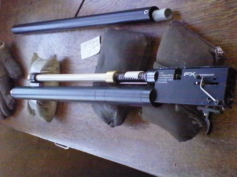

je cherche une vue éclatée de la monsoon....
j'ai eu un petit problème de casse ce jour...après avoir tiré plusieurs plombs, j'ai senti un problème.. pas de plomb à la cible.. en secouant la carabine, vers le haut, j'ai entendu des trucs bouger...
démontage vite fait du tube extérieur recouvrant le canon...un petite vis sur le dessus...
ben, il y a une pièce ou 2 je ne sais pas brisée avec plein de bout de plomb éclatés aussi.. j'ai compris...
en retournant le tube extérieur tout est tombé sur la table... il y a un truc qui a cassé, et les plombs ont finis de détruire , c'est du plastique blanc et une autre pièce grise il me semble..
bon:
je regarde la canon ras.. je tire à vide, impeccable, mais punaise, quel boucant? j'en suis impressionné.. ça pête vraiment trés fort.. bizarre...
je mets des plombs dans le barillet.. et j'essaie au tir...
et bien surprise...
il y a bp de bruit, mais toujours autant de précision.. Ella a qd même la peche cette carabine...
alors, je remonte le tube de protection et je me doute bien que le système de recul ne va pas fonctionner... la pièce principale étant en mille morceaux...
et bien le silencieux marche qd même... et pourtant ce n'est que du vide sur environ 15 cm...

 fx monsoon  5.5 - Page 2 Ensemb10
j'avais fait des tofs qd j'avais changé le joint et monté une valve high...
tout est idem pour le canon comme sur la photo en fait.. il manque ce truc gris en plastique qu'on voit au bord du tube de protection...
je vais prendre une tof des petits bouts...

 fx monsoon  5.5 - Page 2 Tosh0545
Nombre de messages : 3253
Localisation : Sud (13)
 fx monsoon  5.5 - Page 2 Empty
MessageSujet: Re: fx monsoon 5.5    fx monsoon  5.5 - Page 2 EmptyMer 23 Déc 2015 - 18:40
Ouuuuf  fx monsoon  5.5 - Page 2 Yikes  fx monsoon  5.5 - Page 2 Yikes effectivement y'a du dégât  fx monsoon  5.5 - Page 2 Wall

Si haut2007 passe par la, il pourra d'aider je pense

MessageSujet: Re: fx monsoon 5.5    fx monsoon  5.5 - Page 2 EmptyMer 23 Déc 2015 - 20:18
il suffit de commander la piece avec la reference!
cependant j ai remarqué que c est plus galere a trouver les pieces fx que air arms,spa,,bsa ou hatsan
c est scandaleux pour le prestige de la marque! de plus ils repondent pas aux mails (alors que pour ma airforce,au moindre mail,ils repondent le lendemain
