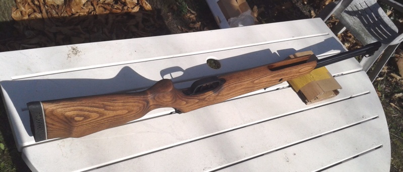

Il y a plein de façon de restaurer....chacun possède sa technique...
Voici la mienne, elle vaut ce qu'elle vaut!
Alors, ici aussi, la toile à gratter et l'huile de coude vont être de sortie!
Et bien, pas de surprise. Beau bois, bien veiné et sans défaut.
Cela sera donc une finition poncé/huilé, chère à certains, au lu du forum.
Poncé à l'aide de papier, grain 40 seulement, la crosse conserve un "Grip" qui me convient
bien.
Ici, pas d'imprégnation à chaud mais un passage au produit "O'CEDAR" pour bois foncé, à
l'huile de cèdre. Deux passes à 12h d'intervalle. L'imprégnation se fait par capillarité au sein des fibres du bois. C'est une caractéristique de ce produit.
Le résultat n'est pas si vilain que cela et me plait bien.
Même manip. Sur une autre AC……
Tout d'abord, le ponçage, rude épreuve ici, en commençant par du papier grain 40 afin d'écroûter le "rouge canard laqué chinois".
Il est dur et une attention particulière est portée au ponçage pour ne pas labourer le bois après élimination locale du dit laqué.
Passage au Grain 80 puis au grain 150 pour la finition. Cela peut paraître encore grossier mais convient pour une sensation de "Grip" lors de la prise en main (Quand la peau d'une belle est trop lisse, c'est suspect!)
Ici, les dimensions de la boiserie permettent une utilisation des outils domestiques.  smil 85  smil 85
Passage au four de Madame réglé à 30mn à 75° pour évaporer les essences parasites contenues au sein des fibres et favoriser, hors four, l’imprégnation à chaud de la 1ère passe au produit Rénovateur O'Cedar, teinte claire.......pour voir l'effet.
Dans mon cas, je persiste et.......Rebelotte, mais cette fois-ci imprégnation à chaud avec une 2nde passe au produit Rénovateur O'Cedar, teinte foncée, pour le look "Vintage". Cela peut déplaire à certains mais moi, j'aime.
Aspect final :
Pas de quolibets sur le modèle de carabine!! Hein, on est d'accord?
Ici, on discute du ponçage.
La finalisation:
Amitiés.

bravo beau boulot
on voie nettement la qualitee supperieure du bois sur la premiere
