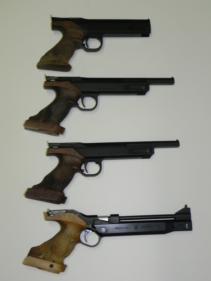

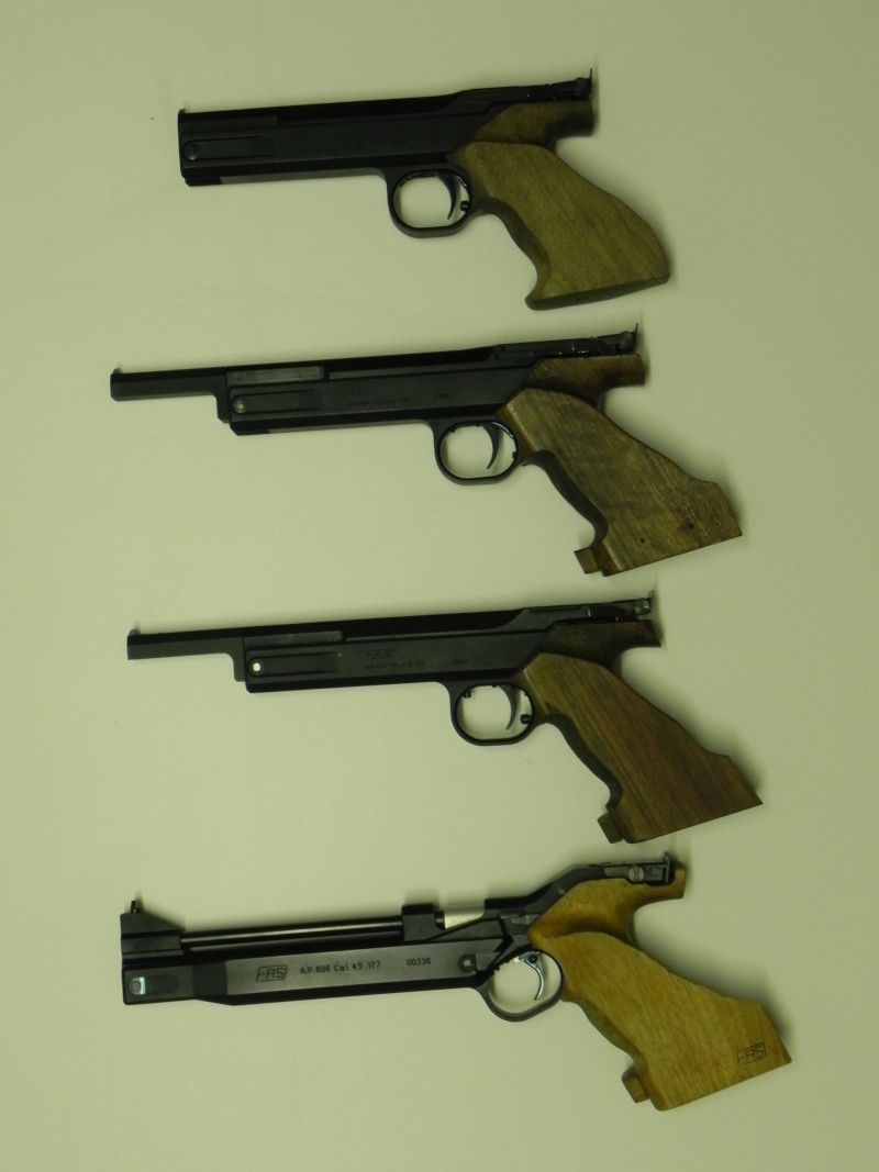

Ce 606 présente des similitudes avec le(s) 604:
Pistolet F.A.S. (Domino) AP-606   Dscn5014
Pistolet F.A.S. (Domino) AP-606   Dscn5015
Pistolet F.A.S. (Domino) AP-606   Dscn5022
Détail intéressant, la ligne de visée est très longue, un poil plus que le 604 avec la rallonge.
Niveau design et conception par contre, on passe de la Fiat 500 Abarth à la Lamborghini Muria S!  La "modernité" du 606 ne fait pas de doute et relègue le 604 "quelques" années en arrière.

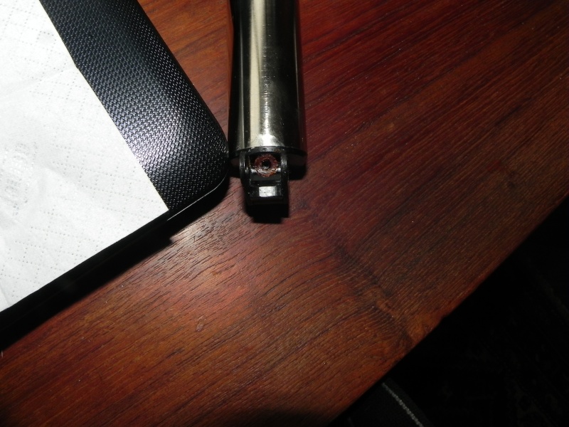

J'ai un FAS 606 en panne depuis quelques temps...
Rupture de l'axe de la valve (système assez complexe d'ailleurs, trop à mon avis et donc fragile).
Fas Domino (racheté par Chiappa) ne fournit plus les pièces pour ce modèle. Dommage !
Il va falloir que j'usine quelque peu pour pouvoir apprécier ce modèle rare.

C'est l'axe de la valve 395 qui est cassé.
J'ai déjà essayé de le refaire mais c'est de la mécanique de précision...
C'est un axe avec 2 parties qui se vissent l'une sur l'autre.
Nouvel essai quand j'aurai le temps.
Sinon, si tu peux faire refaire cet axe, je suis preneur, bien sûr. le reste des pièces qui se montent sur cet axe sont en bon état.
A suivre...
A suivre...
J'ai trouvé des pièces de rechange pour FAS. La pièce 395 est la soupape complète et coûte fr. 128.- chez Odermatt Waffen. Je sais que ce n'est pas donné, mais si tu es toujours intéressé(?) Apparemment c'est lui qui a récupéré tout le stock pour la Suisse. J'hésite à prendre également un block détente complet. A Fr. 210.- quand même... :-$
http://www.swissgun.ch/index.php?option=com_contact&view=contact&id=1&Itemid=8
Amitiés,
A+,
le Jef-qui-va-râcler-les-fonds-de-tiroirs-pour-garantir-ses-FAS-à-vie!
PS: son mail frais du jour:
Guten Tag Herr Jef
No. 395 Ventil montiert 128.-
No. 429 Abzugblock kompl. 210.-
Beide Pos. an Lager
Evt. zur Montage die Waffe schicken. Die Montage des Ventils
ist etwas heikel.
Gruss
Viktor Odermatt
