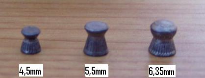

J'ai trouvé deux images qui montres la difference entre le 4.5mm, le 5.5mm et le 6.35mm, par contre je s'avais pas ou le poster alors je l'ai mis ici.
Les plombs:
Comparatif 4,5mm / 5,5mm / 6,35mm Plombs10

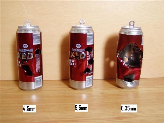

Les impacts, entre le 4.5mm et le 5.5mm il n'y a pas beaucoup de difference par contre pour le 6.35mm Comparatif 4,5mm / 5,5mm / 6,35mm Eek2 :
Comparatif 4,5mm / 5,5mm / 6,35mm Impact10

.:CNT:.Satanduparadis a écrit:
Les impacts, entre le 4.5mm et le 5.5mm il n'y a pas beaucoup de difference par contre pour le 6.35mmComparatif 4,5mm / 5,5mm / 6,35mm Impact10
C'est impacete on été fait sur quelle distance
