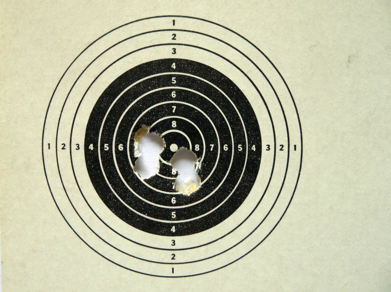

MessageSujet: Re: WH97 Quelle lunette ?   Lun 30 Juin 2014 - 12:48
Colis reçu ce jour.
Tout y est.
Montage de la lunette, huilage, lavoir et tir de quelques plombs de flambage et ensuite réglage.
Voilà ce que j'obtiens :
à gauche série de 3 plombs, à droite autre série de 3 plombs avec une correction sur la lunette, le tout à 10 mètres.
Il fait bien chaud donc j'y reviendrai ce soir !

Bon un petit retour.
Avec la Nikko je vais tout reprendre à zéro malgré de bons groupements que je trouve un peu laborieux.
En effet, lors de son montage je n'ai pas fixé la lunette dans la bonne position, celle que prend naturellement ma joue contre la crosse.
Je vais faire une marque avec un ruban adhésif afin que d'un seul coup d’œil sur la crosse je vérifie que je sois bien positionné.
