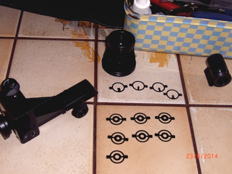

ça y est aujourd'hui réception de l'ensemble dioptre et guidon tunnel .
au passage merci encore une fois a GUYGUY57 et ROSWELLP pour leurs précieux conseil et disponibilité.
alors vite déballage et montage avant test...

ROSWELLP
Sagittaire Tigre
Nombre de messages : 2471
Localisation : Finistère Nord
MessageSujet: Re: dioptre hw 77K   Mar 24 Juin - 7:31
Content pour toi, Mais je trouve ton dioptre très à l'arrière... ton œil doit être vachement près de l'iris non? Enfin c'est comme tu veux si tu l'éloignes ta marge de vide AUTOUR du porte-tunnel sera réduite
Pour le 20 m Bench du concours CC, mon tunnel ou insert ou guidon est de 2,5
A toi de trouver le diamètre du tien, adapté à ton oeil.
Et fait des cercles avec un gabarit bien rond ça aide pour la marge de blanc
Bons tirs et viens faire le concours CC quand t'as 5 mins.
