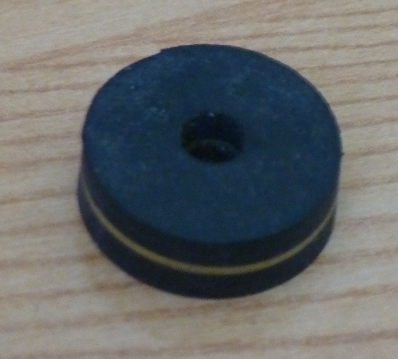

Bonjour, je m'étais inscrit car j'ai un crossman depuis de longues années. Et comme je me trouvais sur une Ile, il a fallut que je trouve une astuce pour le Joint de la bouteille CO2.
Et c'était simplement pour partager cette astuce.
Pour Info, j'ai juste pris un joint de robinetterie percé, que j'ai partagé en deux car il est trop épais.
La différence avec le joint d'origine, c'est qu'il couvre un peu plus la bouteille de CO2 et donc l'étanchéité est meilleur.
J'ai acheté ce Crossman en 1992 et il fonctionne encore parfaitement.
Joint Robinetterie entier / Diamètre 13 mm / Epaisseur 4 mm / Perçage de 4 mm

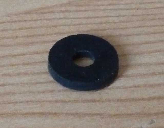

Joint après découpe
Gratter un peu cette partie.
Le résultat est parfait
Voila c'est tout, juste un partage

Désolé pour le déterrage de post, mais je suis nouveau sur le forum, et grace à la fonction recherche je viens très certainement de résoudre un des problèmes qui m'ont amené ici, donc je tenais à remercier l'auteur
Merci, je vais essayer de mettre en pratique ton astuce le WE prochain.
J'ai récemment retrouvé le 357 crossman de mon père sur lequel j'ai passé du bon temps étant jeune ;) mais en mettant une cartouche, ça fuit ! Bon il n'a pas du servir depuis au moins 25 ans ... mais esthétiquement il est comme neuf
Merci encore, je vous tiens au courant dès que c'est bon pour moi
EDIT : Je confirme que j'ai pu appliquer cette astuce également, mon vieux 357 et moi-même vous remercions
