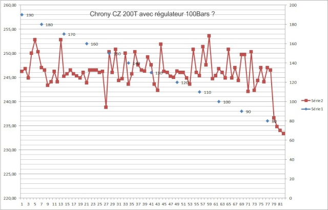

J'ai eu une commande sur CZ200T, de faire un bouchon avant et un régulateur.
Au final la personne installe tout, mais il y a eu un problème de régularité de la saute de vitesse.
Voilà le graphique:
Et finalement la carabine est chez moi.

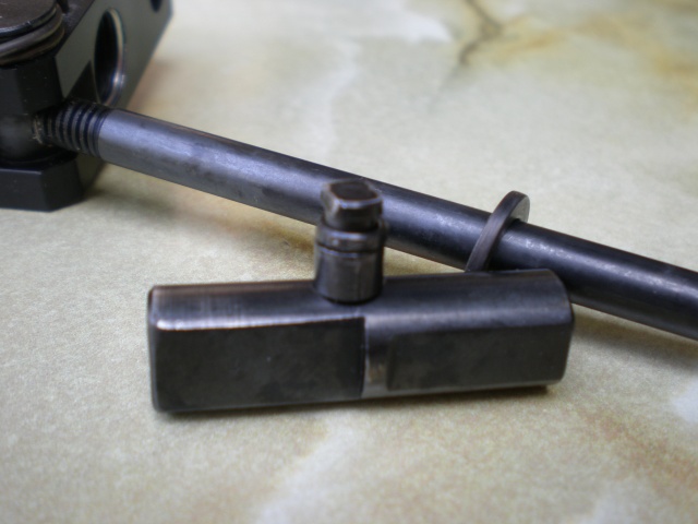

Le régulateur a ete monté sur le stand et il montre une pression stable +- 0.25 bar. Alors Le problème est quelques part dans la carabine. Les grands sautes de vitesse ont été à cause d'etanchite dans le système. Le plus exactement le vis qui ferme le trou technologique été devisé.
Une fois que je l'ai visé les sautes ont resté -+3. Au final j'ai carrément changé le valve et j'ai augmenté son volume et j'ai enlevé le volume mort.
De plus j'ai augmenté le transfér port. J'ai polié me marteau et les aliments du groupe detente. Mais sur le mécanisme on peut voir les essures importantes de la pièce.
En idéal se serait mieux de le changer.
Après tout ces travaux et les réglages, voilà ce qu'on a obtenue du 200bar-80bar 119 tirs avec le plombs exact  0.67g voici une partie du grafique:

Impressionnant ......
C est une ligne droite maintenant ........
Au moin , la , c est régulé de chez régulé

Vraiment du beau boulot haut 2007.

C'est quoi ce " trou technologique " ?
il sert a quoi ? reglage debit ?
sinon, belle remise a niveau !
haut2007
Nombre de messages : 1111
MessageSujet: Re: Les modifications CZ200T   Dim 27 Avr 2014 - 18:43
Dans cet exemple concret Ce trou technologique a été percé pour un port transfert(passage de l'air) et une partie inutile est bouché avec une vis

MessageSujet: Re: Les modifications CZ200T   Dim 27 Avr 2014 - 19:53
ah ok, et c'est ca qui faisait des fuites d'air ?
c'est un peu comme sur mon Mrod la visse de reglage de "puissance" caché derriere une autre vis.

2 Marauder.25  Les fuites  étaient un peu partout et les joints a été très dur)))

Moi, je me demande,si avec une telle regularitée, les plombs a 50 metres, été dans le meme trous.
plusieurs parametres rentre en compte :
- temps
- temperature
- grossissement x
- quel position (je sait, vous etre tres bon !!!!!!)
- et bien d'autre?????
je suis les posts de haut2007, avec un grand plaisirs,vrai pro ....

Je vais dire ce que vous avez une meilleure chance avec régularité que sans ))malheureusement, je n'ai pas fait les tirs avec ,mais je pense que le propriétaire a nous dire....
haut2007
MessageSujet: Re: Les modifications CZ200T   Mer 7 Mai 2014 - 22:00
Alors ,malheureusement les plombs 0.547g a donné les résultats pas très bon la vitesse 230 max et en comprimant le ressort autour 90 tirs, alors nouveau réglage 126-127 tirs du 200 au 60 bar .Je n'ai pas fait le graphique 234.8 235 235 235.3 234.6 235 234.8 234.6 234.6 234.8 235.5 235.5 235.7 235.7 235 234.4 234.8 236 236 234.4 235.3 235.5 235.5 234.6 235.5 238 234 236.4 235.3 235.3 235.1 236 235 235 236 235.3 235.3 235.5 236.4 234.4 236.2 235.5 236.7 236 237.4 235.7 235.3 236.7 236 235 236 237.8 236.7 238 236.4 236.4 234.6 237 236.7 237.4 235.2 234.6 237 234.6 236.7 238 237.6 238 236.4 236.7 236.7 239 238 238.5 238.5 238.3 237.9 239.5238.5 239 238.1 237.6 238.5 238.1 238.1 238 238 238.1 237.8 239 238.5 239 238.5 239 239 239.2 90bar la fin du régulateur 240 241.2 240 238.5 242.1 240 240 240 241 240.7 241.8 242 241.4 242.6 241.7 241 238.8 238.9 238.3 238.1 238.1 237.6 238 237 236.7 234.9 235 234.1 234 233
et puis j'ai remarqué que je n'ai pas bloqué le vis du réglage ressort du marteau
Nombre de messages : 8279
MessageSujet: Re: Les modifications CZ200T   Mer 7 Mai 2014 - 22:08
Félicitation ,très belle régularité quand même !!
