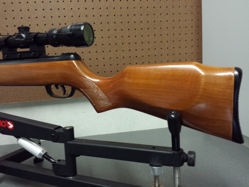

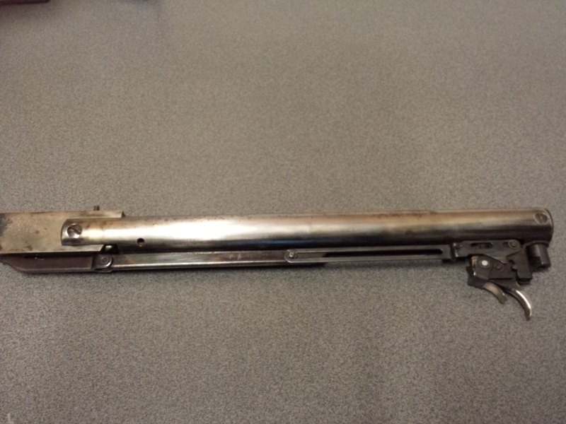

Bonjour, voici quelques photos concernant la rénovation de ma vielle carabine +- 25 ans Gamo 600 Custom .177
La carabine avant les travaux de rénovation, pas mal de griffes sur la crosse et de la rouille par tout.
Enfin la crosse décapé et poncée.
Crosse terminé.

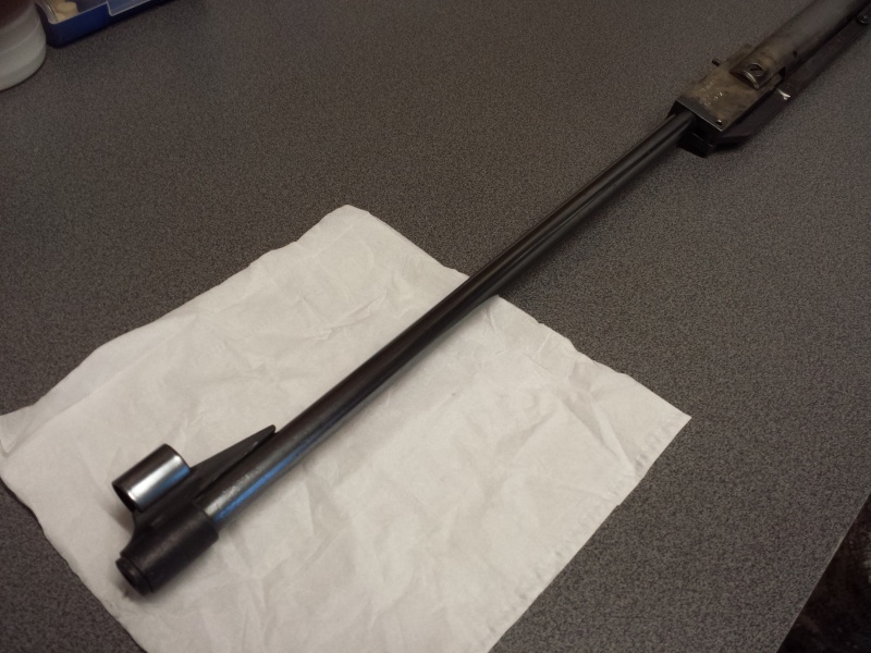

Le ponçage et bronzage du canon.
Premier impression pas mal
Le produit de bronzage.
Et voila le résultat final, je suis content vu qui cette ma première rénovation et je crois que le résultat est très satisfaisant, qui pensiez vous ?
Et voici mon premier carton à 10M après réglage de la lunette Center Point 3X9X40 AO.
J’espère qui vous aimiez le résultat final, moi personnellement je suis très content du résultat je pense pour après acheter un nouveaux ressort, piston et valvule, vu que maintenant ça mérite un nouveau cœur si vous saviez ou je peux commander tout ça je suis prenant, merci.

MessageSujet: Re: Renovation Gamo 600 Custom    Jeu 20 Mar 2014 - 0:20
Très joli travail...pour un excellent résultat !
et en plus j'aime bien les Gamo... j'ai sa soeur la 610
Si tu pouvais détailler un peu la finition de la crosse: teinte ou vernis seul, à la bombe ou au pistolet, vernis glycéro ou autre, combien de couches, etc...

MessageSujet: Re: Renovation Gamo 600 Custom    Jeu 20 Mar 2014 - 8:15
Le décapant V33 dry technologie
Primaire lasure V33 bois exotique 1 couche au pinceau
Finition lasure bois chêne clair V33 3 couches au pistolet.
brocas
Nombre de messages : 44
Date d'inscription : 06/10/2013
MessageSujet: Re: Renovation Gamo 600 Custom    Jeu 20 Mar 2014 - 8:17
Et bien sûr ponçage entre couches avec du papier à poncer 1000

MessageSujet: Re: Renovation Gamo 600 Custom    Ven 21 Mar 2014 - 0:54
Merci pour les détails, brocas.
En regardant tes photos, j'aurais juré qu'il s'agissait d'un vernis brillant ou vitrificateur !
Les lasures ont normalement un aspect plus satiné...

Concernant le bronzage je la trouve assez bien bien sûr pas oublier qui ce pas une bronzage de origine, je l'ai aporter aujourd'hui chez Stock Américain pour un nouveau ressort e la bas ils étaient étonnés du bom résultat donc je peux dire que je suis très content.
Yamwarrior
Nombre de messages : 2744
MessageSujet: Re: Renovation Gamo 600 Custom    Ven 21 Mar 2014 - 14:16
Le stock américain de baisy thy?
Si tu sais dire de poster une photo de très bonne qualité, à l'endroit que tu trouverais le moins bien fait de ton bronzage, ce serait sympa.
C'est juste pour voir le pire qu'on pourrait avoir avec ce produit, sans vouloir critiquer ton travail.
Et que penses-tu de la couleur du bronzage?

MessageSujet: Re: Renovation Gamo 600 Custom    Ven 21 Mar 2014 - 14:39
Oui stock américain de baisy thy.
Concernant la couleur ce nous quil la font au plus de couches plus noir elle devient moi j'ai fait 3 couches et pour moi ce parfait, pour le photo je le ferai quand je vais chercher la carabine chez stock américain j'attends le resort.

Nombre de messages : 9477
MessageSujet: Re: Renovation Gamo 600 Custom    Sam 22 Mar 2014 - 16:59
Je trouve que tu as fait du très bon travail et dans l'ordre de l'art.
Par contre pour le bronzage qui a l'air bien fait aussi, il y a d'après mes" lires" a gauche et a droite, que ce type de bronzage n'est destiné plutôt a des retouches local (griffe etc...) car évidement sa ne remplacera pas un bain
Si c'était moi j'aurais fais pareil pour la cross,de la lazure et la reponçer entre les couches, j'ai fait pareil a une carabine chinoise a restaurer et le rendu est nickel mais je n'ai pas fait un bronzage mais une peinture noir mat anti rouilles a très bien fait l'affaire, si j'aurais fait un bronzage a froid comme tu as fais je vernirais le metal de l'arme par la suite.
