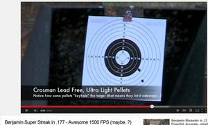

Ben si: edit 14h30: voici une copie écran d'un test en carabine benjamin trail 1500 bien connue pour ses 1500 fps à la sortie de canon, et l'arrivée des plombs légers sur la cible. Les trous ont une forme d'haricot.
traduction:
" remarquez les trous de serrure sur la cible, ( ce qui veut dire que les plombs arrivent sur les cotés)"
Carabine rapide, plombs légers, plombs erratiques. On peut pas reprocher à airgunweb d'être manchots et ignares.
La video :
https://www.youtube.com/watch?v=_USjeEFuceE montre à partir de 6.50, l'amélioration du groupement avec des plombs de plus de 10 grains.
CQFD
Salut, qui a dit ici que l'on pouvait tirer un plomb léger avec beaucoup de puissance ? Personne !!! Bien évidemment qu'il faut ajuster le poids de la mune avec la puissance disponible. Le cas de la Benjamin est extrême, ce type de carabine n'est d'ailleurs pas conçu pour faire de la précision à 50 mètres, mais pour une toute autre activité de proximité typiquement US
