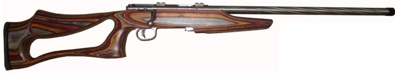

Avé,
Un de mes collegue viens d'acheter une savage MKII chez Auxerre ... ( cf la tof)
Savage MARk II  - Page 2 Image310
on l'essais hier , et problemeS:
avec des balles CCI ca passe encore mais avec d'autre marques, les douilles ne sortent pas !!!
l' extracteur fait pas son boulot...
On retire le verrou et constatons que les crochets d' extraction ne sont pas identique ni du meme metal !!! curieux ...
des idées ? une soluce ?
merki

Bizarre ce problème, faudrait peut être les contacter voir si c'est pas eux qui ont bidouiller l'extracteur

alors j ai exactement le meme probleme avec la mienne.
avec les cci standart aucun probleme.
ouf c est avec elles que j ai les meilleurs resultats.
avec les geco, rws, winchester... certaines douilles restent coincées
plus ou moins suivant les marques.

J'ai eu le problème avec des CCI Std : ça vient de la propreté de la chambre. Il suffit de la nettoyer, et tout rentre dans l'ordre.

moi ce ne vient pas de la étant donné que je la nettoie a fond ( plus propre qu une neuve ) apres chaque séance.

Oui, cara neuve a ete  nettoyé a fond avant le premier tir !
on a aussi constaté que la partie " sous crochet" n'as pas la meme hauteur au niveau de la tete de douille ...
donc un crochet ( celui coté gauche) ne doit pas bien aller derriere la tete de douille pour l'extraire ...
Peut etre un " rodage " a faire ?
PAs normal sur une Cara a 750€  Savage MARk II  - Page 2 Bigun2
On tel Mardi a Auxerre ...
Ce qui est aussi tres curieux c'est que la cara tire un peu partout !!!! 30x30cm a 50m !!!
on a mis ca sur le compte de la lunette que l'on va changer mercredi au stand pour voir ....
mais bon ! je vous dis pas l'etat d' enervement du President de club, car ou,i c'est de SA Savage MKII que l'on parle Savage MARk II  - Page 2 Wall

par contre moi pas de probleme de precision.

Yes ... Apres plusieurs essais chez l' armurier avec diverses mun RAS !!!
Arrivé au stand, rebelote ... pas d' extraction avec des Eley, Target rifle, lapua x-zone ...
va comprendre ... seule les cci standard passent !!!
vraiment chiant le truc . je lui ai dis de refaire les crochets d' extraction ( car il bricole mega bien) et de resserer le clip ... on verra bien !

...Ce qui est aussi tres curieux c'est que la cara tire un peu partout !!!! 30x30cm a 50m !!!
Probleme reglé hier au stand  Savage MARk II  - Page 2 Jump_fir
les 2 morceaux de rail fixé sur la cara ne tenaient pas bien ! pas assez vissé  Savage MARk II  - Page 2 0trampol
et pas facile a voir car on NE TOUCHE pas au motos du BOSS !  Savage MARk II  - Page 2 Banana_s
