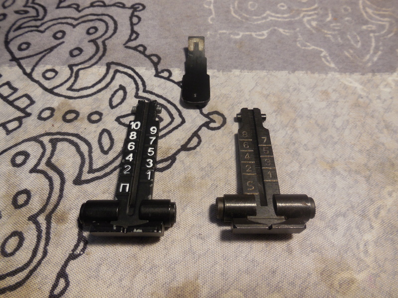

Il faut savoir que la CYBERGUN est basée sur des pièce du FA type 56 Chinois, une copie sous licence
donc de la vrais AK Russe, le receveur ainsi que quelles pièces sont vrai dont les bois.
On peut d'ailleurs adapter un tube gaz (vente libre) sur le garde main supérieur sans problèmes.
Cette carabine est en fait un FA type 56 chinois privé de son vrai guidon de son vrai
récupérateur de gaz, de son canon, de son support de hausse qui est en alu zamac
de son chariot dont la tige piston est en alu, de son bloc culasse et le mécanisme qui
compose la détente, ainsi que la hausse qui est en zamac. Le guidon est toutefois réglable
en hauteur avec le kit maintenance.

La hausse, la première chose que j ai changé. A gauche la hausse livrée avec la réplique
Full zamac imitation russe, on voit le symbole en forme de n, graduation 1000 m. Comme sur l'AKM.
à droite une vrai hausse acier graduée à 800 m, pologne je pense, le symbole s. Devant le ressort de hausse.
L'arrière de la vrai hausse, on remarque le poinçon et l'usinage des crans qui n'est pas du même coté.
Ou la trouver? Ici: http://aassniper98.com/fr/ak-47/4602-hausse-ak-47-.html
