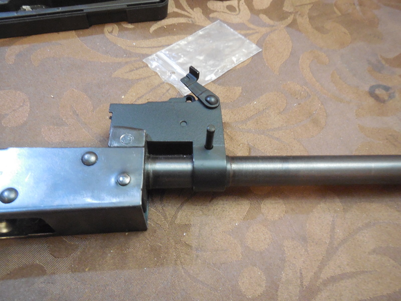

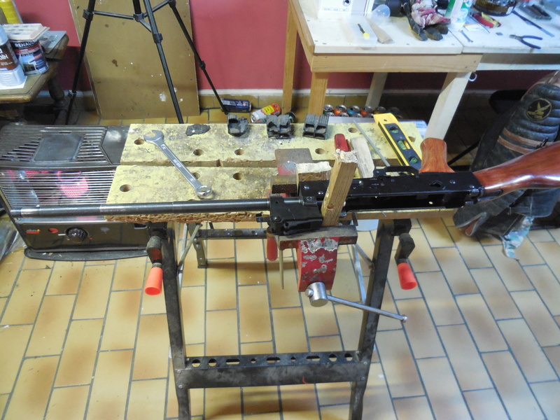

Mise en place du bloc support de hausse (front sight block) avant perçage.
J'ai du le positionner à la massette car l'alésage était juste de juste.
On vois la goupille livrée avec, diam. 5 m/m en acier avec des crans à une extrémité.

Positionnement à l’étau avec mise de niveau.
kalashnikov ak47 en 4,5mm - Page 6 Dscn2330
Prêt pour le perçage.
kalashnikov ak47 en 4,5mm - Page 6 Dscn2331
Le foret utilisé. Le scotch blindé c'est pour ne pas entamer le bloc
la pièce étant en alliage. Bizarrement elle réagit très bien au bronzage à froid
et noirci de suite, zamac, alu?
kalashnikov ak47 en 4,5mm - Page 6 Dscn2334
La goupille en place, le bloc ne bouge pas d'un poil, sur l'autre Ak j'avais mis deux vis
car la goupille n'était pas livrée chez rusmilitary, mais ça tiens autant, ce n'est qu'une réplique.

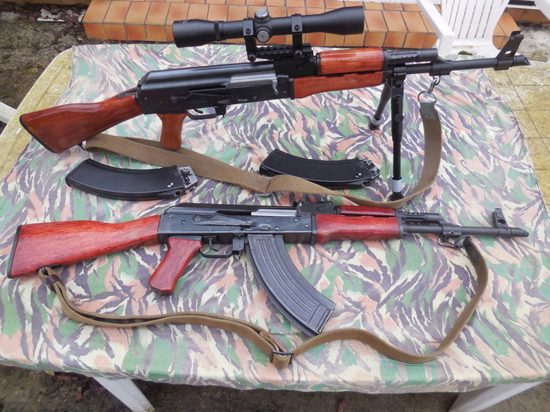

La belle terminée avec le canon le bloc gaz et le guidon rebronzé.
En dessous la frangine.
kalashnikov ak47 en 4,5mm - Page 6 Dscn2341

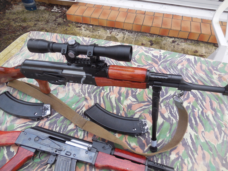

Vue sur la carcasse, le rail 21 m/m et la lunette.

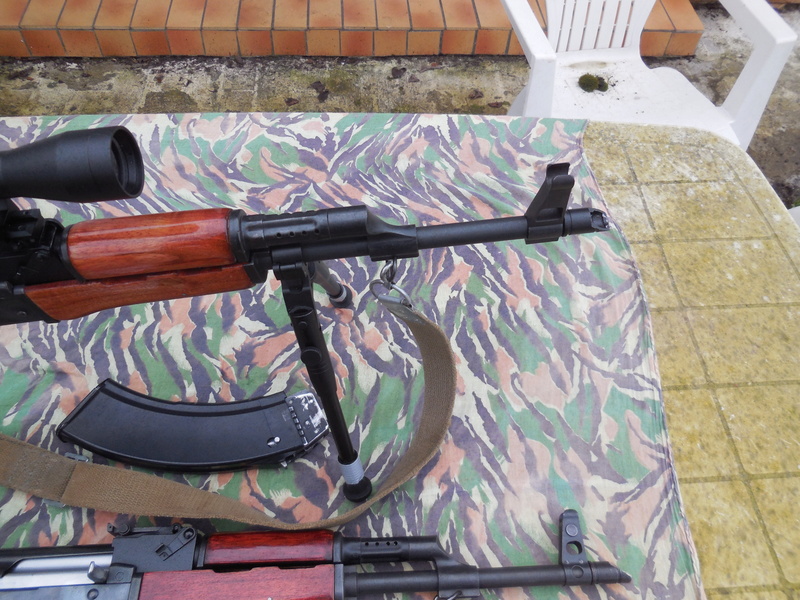

kalashnikov ak47 en 4,5mm - Page 6 Dscn2343
l'avant de la réplique avec sont tube gaz original et le bipied. Les scotchs sont la pour
protéger car les moletages du bipied on éraflé le garde main, grrrr! Le bipied se repliant
vers l'intérieur comme sur le FAMAS, choix personnel, je trouve que ça fait mieux.
kalashnikov ak47 en 4,5mm - Page 6 Dscn2342
Pour les réglages de la lunette ça été une misère sans nom, un calvaire!
Le rail étant réglable en hauteur grâce à trois vis, il a fallut jouer sur la hauteur avec la lunette
posée pour avoir un repaire, puis jouer avec les tourelles pour obtenir un truc potable.
Une partie des cartons de réglage.
kalashnikov ak47 en 4,5mm - Page 6 Dscn2344
Bien entendu ça reste une réplique à bille d'acier avec la précision qui vas avec
mais quel plaisir de les avoir remasterisée car quand on voit la réplique à l'achat
d'origine, c'est discutable. Puissance + ou - 110 m/s des bois taillés à la serpe etc..
Après passage en atelier, performances des deux belles au chrony:
Puissance maxi: 180 m/s, plafond: 150 à 170 m/s selon la température.
Perforation à 7mètres: un boite de conserve percée de part en part.
Précision: Canon lisse billes acier, mais à 10 mètres, on vas dire sur un cercle de 8 cm
encore que j'ai des problèmes de vue donc pas simple.
Voila, Je referai des test à 10 mètres dés que possible avec quelques cartons.

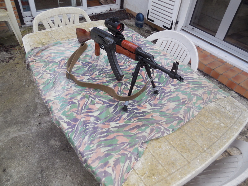

Quelques photos de l'AK 1 en version red dot, un RAP4 1x40.

Pour le tir ça vas mieux avec le red dot,car avec la lunette c'est aléatoire.
Ou c'est la lunette qui est pas terrible, une RTI 4x32 tactical mildot mais
je pense plutôt que ça viens du tireur et de mes problèmes de vue, ou
le parallaxe. Mais ma préférée c'est quand même la classique en visée ouverte
c'est celle avec lequel je tire le plus, d'ailleurs à force de l'utiliser elle se patine

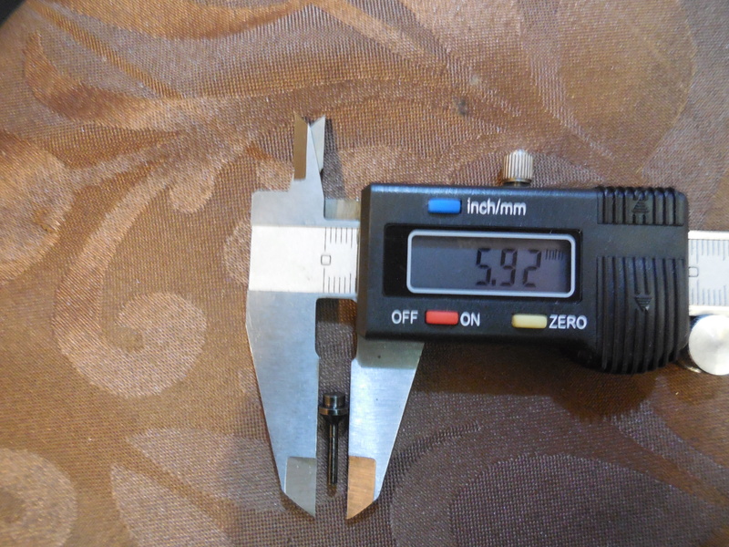

La soupape d'origine et son diamètre.
kalashnikov ak47 en 4,5mm - Page 6 Dscn2417

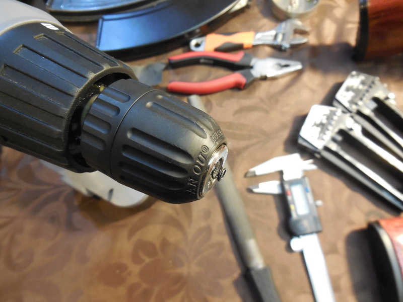

"Usinage" sur la mini perceuse.
kalashnikov ak47 en 4,5mm - Page 6 Dscn2418
La soupape une fois fini, 0,5 mm de gagné. Je ne peut pas plus sinon le ressort
n'aura plus de portée.
kalashnikov ak47 en 4,5mm - Page 6 Dscn2419

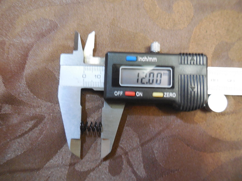

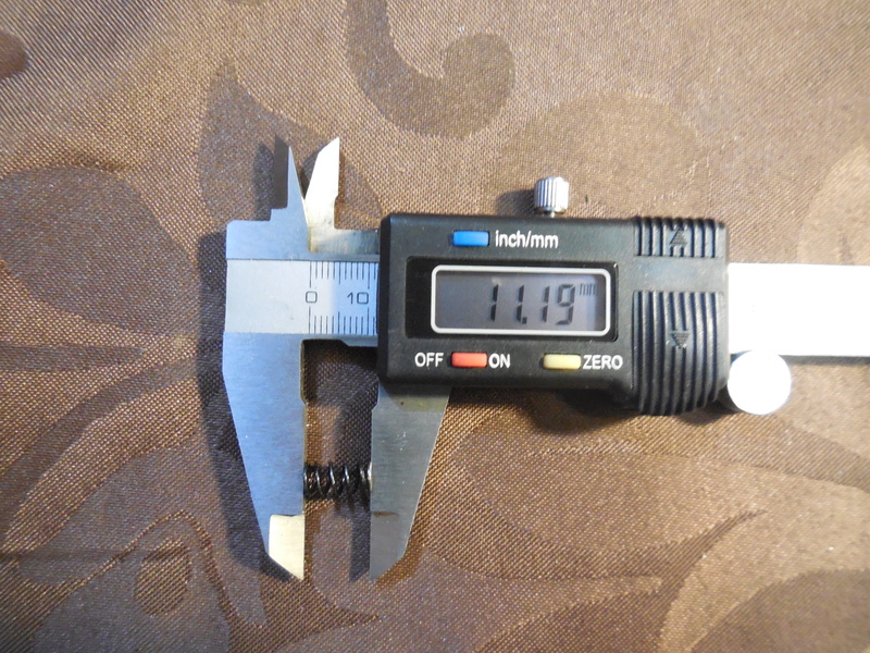

Le ressort, côte d'origine en longueur.
kalashnikov ak47 en 4,5mm - Page 6 Dscn2421
Rabotage, toujours la mini perceuse!
kalashnikov ak47 en 4,5mm - Page 6 Dscn2422
La côte fini, 0,5 mm de gagné, je pense pouvoir gagner un peut plus mais par prudence
je me suis limité à quelques dixièmes
kalashnikov ak47 en 4,5mm - Page 6 Dscn2420

Concernant les modifs sur la soupape
tests désastreux! Première sparclette fuite au niveau de la soupape.
Démontage remise en place de la rondelle joint, re test, pu de fuites cool.
test au chrony avec gamo round 0.53 gr. 144 m/s, pas mal! Séance de tir pour voir
la précision, pas trop mal, j'ai oublié les photos. 10 ème tir méga fuite à la soupape!
Re démontage nettoyage, re fuite. Abandon et remise en place de la valve d'origine
la aucun problème. Raboter en diamètre la soupape n'a pas été une bonne idée
une perte d'étanchéité qui est du à la diminution du diamètre et l'appui sur la rondelle.
Entre temps j'ai aussi modifié le ressort du pousse bille qui était trop raide, d’où
perte de puissance et consommation de gaz. Remplacé par un autre ressort de ma
fabrication toujours avec une corde de guitare mais d'un diamètre de fil plus petit
0.21 mm, tout est rentré dans l'ordre. Bon il faut dire que le chargeur est usé à force
d'utilisation, donc ça joue aussi. En tout cas le changement de ressort a amélioré un peut
la précision, la bille étant poussée plus loin vers l'entrée du canon, moins de pertes de gaz
et meilleurs guidage. Je continue mes expérimentations.
