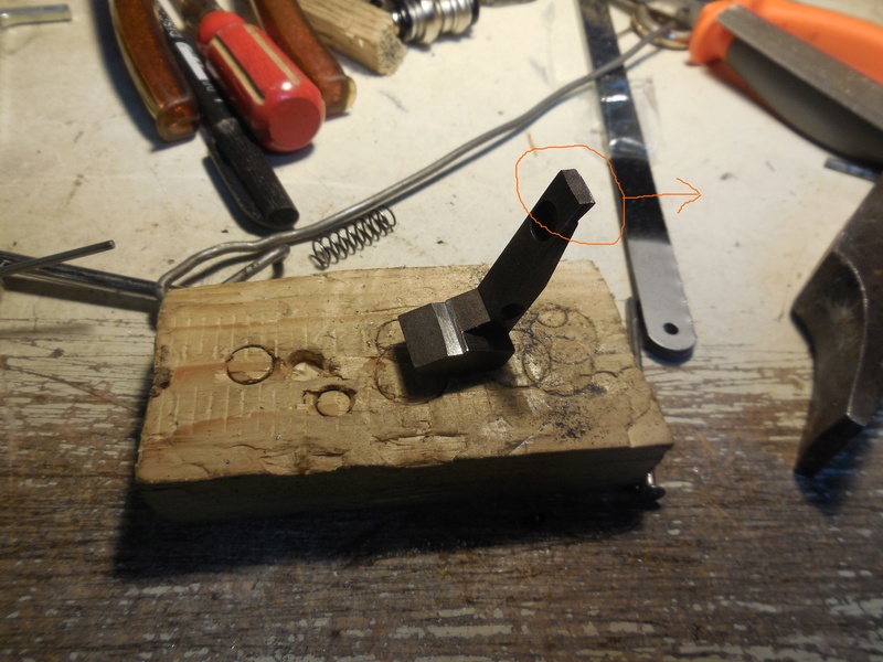

1: modification sur le marteau qui frappait sur le corps de la valve.
Rabotage à la lime à l'endroit ou ça tapais.
kalashnikov ak47 en 4,5mm - Page 5 Rabota10
La marque sur le corps de la valve.
kalashnikov ak47 en 4,5mm - Page 5 Dscn2118
2: Torsion de la partie déclencheur du marteau suivant la flèche. Résultat, une détente moins longue
la course du marteau est augmentée et donc une frappe plus conséquente sur la soupape.
kalashnikov ak47 en 4,5mm - Page 5 Torsio10

Le blem c'est la puissance
les air-soft n dépassent pas 400 fps en moyenne
pour une bille de 6m/m en plastique de 0,20 , 0,25 gr
et souvent c'est une propulsion electrique.
quelques une à gaz. il faudrait repenser tout le système
le chargeur Etc... un sacrés boulot.
Quand au bbs plombs gamo round elles passent dans le
canon de l'AK c'est dans la valve que ça coince ou alors réaléser
à 4.5 mais pas trop envie de le faire car trouver une valve c'est quasi
impossible pour le moment à moins de racheter une réplique.
+ de 200 balles la valve ça fait cher!
