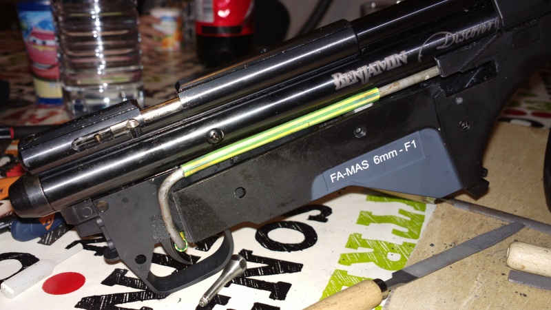

L'idée est marrante. C'est fonctionnel?
Dommage que la disco soit en mono coup ( et que tu n'ai pas encore trouver comment fixer l'avant sans collier en plastique)
themfslfmr
Capricorne Chèvre
Nombre de messages : 20
Localisation : alsace
Date d'inscription : 04/02/2014
MessageSujet: Re: ma benjamin discovery 4.5 ........si si ,elle est la :)   Dim 09 Fév 2014, 00:53
[quote="loki"]L'idée est marrante. C'est fonctionnel?
Dommage que la disco soit en mono coup ( et que tu n'ai pas encore trouver comment fixer l'avant sans collier en plastique)[/quote
salut !oui est fonctionnel et precis ,le collier c est provisoire le temps de trouver le meilleur callage
pour le monocoups c est domage mais je crois avoir lu qu un chargeur est adaptable

Ce serait bien plusieurs photos maintenant qu'on comprend mieux!   smil 85
Mais la position de la lunette et l'appui joue est elle confortable?
Car il faut pas être gaucher.

gaucher c est mon cas  smil 85  c est juste une habitude a prendre (l appuis joue deviend un calle menton)

c est encore un peu brouillon mais c est qu un proto......

ouverture pour le chargement (pas evident ,petite gymnastique des doigts necessaire )

MessageSujet: Re: ma benjamin discovery 4.5 ........si si ,elle est la :)   Dim 09 Fév 2014, 17:51
l unique point de fixation pris sur celui d origine de la benjamin ,le reste tiend par coincement pour le moment  smil 85

MessageSujet: Re: ma benjamin discovery 4.5 ........si si ,elle est la :)   Dim 09 Fév 2014, 17:58
la tringlerie ( c est bien le terme ?)

Chouette ta modif, très ingénieuse et de bon goût.
En effet en position de tir comme tu le montres ça va, c'est parce que je pense toujours tirer avec mon derrière assis sur une chaise et tir en appui  smil 85

vraiment pas mal ta disco tuning, manque plus que les néons, le chien avec la tête qui remue sur le busc et des dés en fourrure pendue au guidon, nan sérieux c'est hyper chiadé bien joué. thumright

c'est un kit famas 6mm ou tu as désossé une famas airsoft ?

salut levry c est un airsoft demonte ,acheté pour une 1077 a l origine ,mais les perfs de la petite mon decu :)

boulot du jour........................,le boitier de mecanisme
