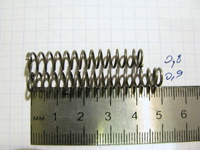

Dites moi, comment vous allégez le marteau?, il me semble avoir lu quelque part quand allègent le marteau on réduit les micros rebonds, le fameux "debounce" en anglais mais comme mon anglais est lointain je suis pas sur! smil 84
Haut2007
quel est le bon ressort le court en dia 8mm ou le long en 9mm? J'ai trouvé un site pour les ressorts mais il parle en Lbs
http://discosrus.net/prod/
Pour le port transfert est-ce que l'on peut réalésé celui d'origine ou bien il en faut un nouveau de 3,2mm.

à propos de marteaux ,il suffit d'enlever tous les inutiles))même avec une meuleuse voici marteaux  pour crossman ,diamètre du ressort min 0,9 idéalement 1 mm , la longueur besoin de couper "déjà sur placé voir les résultats . Sur image le ressort du crosman1377. Pour le port transfert essayer de aléser pour un peu.
Customisation Benjamin Marauder Pistol Disco12Customisation Benjamin Marauder Pistol Disco112

Aujourd'hui, je faisais un nouveau marteau 35 g et la modification mécanisme de la gâchette(détente).
Sur le pistolet maraudeur le mécanisme de détente est en contact avec le marteau de façon permanent et il a un effet néfaste sur la stabilité du tir la vitesse «saut.
Customisation Benjamin Marauder Pistol 00611
J'ai enlevé l'excès de métal autour qu'il n'y a pas de contact mais il y avait un autre problème une fois que le marteaux et le mécanisme de détente hors de contact le ressort pousse et le mécanisme est verrouillé et nous ne pouvons pas recharger donc j'ai fait un mécanisme flottant rendant le foramen ovale comme sur le carabine Maradeur tout, le problème est résolu je le recommande à tous.
Demain, le dernier réglage
Customisation Benjamin Marauder Pistol 00215Customisation Benjamin Marauder Pistol Mehani10Customisation Benjamin Marauder Pistol Shepta10

Merci pour tes explications, l'heure des décisions va sonner smil 82 smil 84 je crois comprendre qu'un canon court est incompatible avec faible consommation d'air et précision! Shit, mais comme je suis incorrigible Customisation Benjamin Marauder Pistol Wall  Customisation Benjamin Marauder Pistol Bondage_  j'espère toujours avoir 40j et précision  peut être les essais sur cible apporteront de bonnes nouvelle!! Customisation Benjamin Marauder Pistol 0trampol
Je sais qu'il existe l'evanix hunting ar6 pistol avec un tout petit bout de canon 25,4 cm qui envoie dans les 40j, idem pour l'AirForce Talon SS avec son canon 30cm. Alors espérons! Customisation Benjamin Marauder Pistol Worship
Est ce que le poids de départ de la détente sera modifier par l'intervention du montage flottant
J'attend avec impatience tes premiers résultats chiffrés  Customisation Benjamin Marauder Pistol Deal  Customisation Benjamin Marauder Pistol 0trampol
