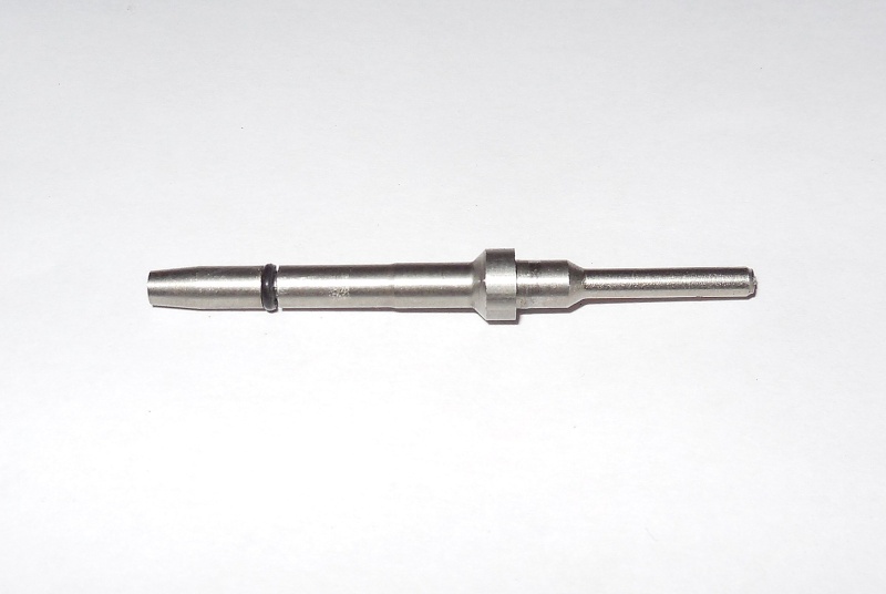

Pour reprendre ta réponse je pense avoir la mauvaise valve ( aiguille ) et je vais t'expliquer :
Sur ce lien que tu as donné  ici
http://airecomprimido.webcindario.com/at44/
( d'ailleurs instructif ) il apparait que le fait d'enlever les bavures et de polir certaines pièces amélioreraient déjà les performances .
Ensuite , En comparant l'aiguille avec celle des photos de ce site je pense ne pas avoir celle qui donne le maximum de puissance . Je n'ai pas démonté le tube mais si tu compares les photos ci-dessous cela apparait évident :
Les deux aiguilles relevées sur le site
Aperçu de l'aiguille  dans le tube , qui serait en 28 joules  ?
http://i57.servimg.com/u/f57/18/70/07/10/aiguil10.jpg
Aperçu de la mienne qui serait en 24 joules
Aiguille vendue par le site http://armeria-merino.es/fr/pieces/189-valve-pointer-hatsan-at44-fine.html
On voit donc bien que l'aiguille 28 joules est moins conique que la mienne qui doit être une 24 joules ?
Je pourrais donc commencer par commander cette aiguille chez armeria-merino et ensuite voir .
pbblt peux-tu me dire si je suis  clair et si tu analyses les choses comme moi  ?
Nombre de messages : 6097
MessageSujet: Re: Modification puissance de la carabine Hatsan At 44W 10   Jeu 16 Jan 2014 - 17:49
je peux pas dire, faut la démonter, mais je dirais que oui, de toutes façons, si tu la changes, faudra démonter donc . . .
d'abord désolidariser la valve du tube, une clef plate pour maintenir la pièce laiton et dévisser,
pas oublier de purger le tube auparavant (oui je sais mais dans la précipitation ! j'ai bien vu un mécano démonter un moulin alors qu'il y avait plus d'essence) .  smil 85

Salut  a tous ,dans tous les modèles  Hatsan 44et65 la valve est incapable fonctionner économique(il n'a pas reçevoir assez d'air, il a un petit volume,la forme,et le deuxième problème c'est un marteau  tres lourd.il est nécessaire de modifier. Dans la valve il faux faire juste un trou  D3.5mm pour cal 4.5mm et D4.5 pour un cal 5.5mm

Rebonjour,
J'ai donc écouté les sages conseils de pbblt et levry et j'ai démonté ma valve . Vous avez les photos ci-dessous ( 1 ° ma valve  2° en dessous cote à cote la valve vendue par ' armuria'  en Espagne et la mienne a droite ) . Effectivement la mienne est plus épaisse dans sa partie centrale et plus conique au bout .La valve fine vendue par 'armuria' serait donc la 28 joules et la mienne la 24 joules ? C'est cela ?
J'imagine que celle effiler laisse passer plus d'air comprimé ce qui fait la différence de puissance ?
Ensuite savez savez vous ou trouver les petites pièces de maintenance ( joints toriques et autres ) et notamment le petit bouchon plastique blanc qui se trouve sur l'aiguille car il est emboité et peu facile a retirer donc on l'abime quelque peu en le retirant .
Je vous remercie pour vos conseils .
MessageSujet: Re: Modification puissance de la carabine Hatsan At 44W 10   Ven 17 Jan 2014 - 20:42
effectivement la tige de la valve n'est pas la bonne
donc deux solutions
ou en  commander une autre
ou comme le dit LEVRY, monter ta valve sur un perceuse, bloquer la perceuse sur un étau ou solidement sur un autre support, mettre du ruban adhésif pour maintenir la gâchette de la perceuse enfoncée et  brancher la perceuse, façonner la tige de la valve de façon à la creuser à l'endroit voulu avec une lime ou du papier de verre, ou une mini perceuse avec des disques à tronçonner.
edit auparavant, enlever le joint, faire un tout  petit crochet avec une aiguille à tête ou autre pour l'enlever, c'est le moyen le plus facile et ça abîme pas le dit joint, ne pas oublier la première précaution pour la manipulation des joints, mettre de la graisse silicone (rayon plomberie), tu en auras besoin pratiquement tout le temps des manips
une fois cela fait il te faudra faire une tige guide pour le ressort de marteau, t'inquiète pas c'est facile à faire, pour l'instant sur l'échelle des difficultés de réalisation, on en est à 2 sur 10.
juste une question, quel est le modèle que tu possèdes ? et à quelle est ta distance de prédilection ?
a+
Nombre de messages : 5862
MessageSujet: Re: Modification puissance de la carabine Hatsan At 44W 10   Ven 17 Jan 2014 - 21:49
attention ne pas touche ou abimer la partie conique c'est elle qui assure la fermeture et l'etancheite de la valve .

Merci pour ces informations .
Je possède le modèle AT44 avec le cylindre 180 cc en canon court .
Je voudrais maintenant faire des tirs à 50 mètres et jusqu'à présent j'étais sur du 30m .
Je vais acheter la valve , c'est peut-être plus propre que de la bidouiller ( si le port n'est pas trois fois le prix !!!) .
Savez vous ou trouver les petites pièces de maintenance ( joints toriques et autres ) et notamment le petit bouchon plastique blanc qui se trouve sur l'aiguille car il est emboité et peu facile a retirer donc on l'abime quelque peu en le retirant .
