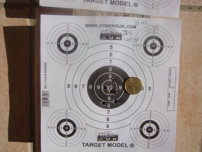

MessageSujet: Re: Hatsan 150 Torpedo Vortex 22    Ven 24 Oct 2014 - 12:30
voici 2 cartons à 15 mètres en visée ouverte, faut apprendre à maitriser la bête, c'est que ça tape fort! la planche de 3 cm transpercée, j'ai été obligé d'en mettre 2.
le premier  plombs de merde BSA 1,20 gr
le 2 eme  jsb 1,645 gr
Nombre de messages : 5862
MessageSujet: Re: Hatsan 150 Torpedo Vortex 22    Ven 24 Oct 2014 - 16:44
finalement on a bien raison , on peut gonfler le vortex meme si les vendeurs disent le contraire avec 140 bars ça doit etre quand meme assez dur pour l'armé pendant les premiers cm , pas comme avec un ressort ou c'est moins dur au debut !
le canon n'est pas fixe mais plus tot flottant car il coulisse dans le faux canon !
du coup maintenant t'en as 2 de class magnum alors ! thumright
