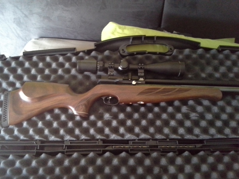

Bon comme promis donc une petite review sur mon nouveau Joujou une S510 Xtra fac Superlite calibre 5.5 :
La commande a été passée chez Mundilar au Portugal. Un très bon point pour Rogério Lima : très réactif, de bon conseil et serviable...
J'avais un petit faible pour la finition Hunter green que j'ai posté dans mes messages précédents....Rogério était prêt à me la commander, mais il m'a expliqué que ma photo n'était pas représentative du rendu général...
Hésitant alors entre cette commande et me contenter de la simple version classic beech, j'ai eu la bonne surprise de trouver dans ma boite mail, la photo d'une arme qu'il me proposait, une superlite brown, beaucoup plus foncée que la moyenne et avec un flammage au niveau de la poignée...
C'était ma future belle..mon choix était fait !!!
L'envoi s'est fait le lendemain du virement....avec une petite frayeur pour moi et JC puisque nos deux colis ont mis 7 jours pour apparaître sur les écrans de Chronopost....alors que d'habitude c'est trois quatre jours...
Une fois ce mauvais trip passé. le colis était là, filmé et très soigneusement emballé : La cara, la lunette, une mallette, la pompe et des munitions....
Donc la voilà en quelques photos :
Le détail de la poignée et le flammage de la crosse
Mes premières impressions sont très bonnes, ça respire la qualité, super finition, vraiment un très bel objet....maintenant il faut que je l'apprivoise et que j'apprécie si sa précision est à l'image du reste...
J'ai pas pu résister longtemps à l'envie de l'essayer, j'ai donc fait quelques tirs..et je suis bluffé du silence de tir quelque soit le réglage de la puissance...
Donc prochaine étape zérotage de la lunette et premiers essais de précision...je posterais les résultats.
Pour la vis de blocage de la molette, c'est du tout ou rien, il faut l'enlever pour pouvoir se servir de la molette..

voici la dernière acquisition dont je suis si fier!
AA S 510 TC Xtra Fac en 5.5. : j'ai acheté l'ensemble présenté avec la carabine  soit: Bipied, Rds, lunette Optisan Taïpan 4-16x50, pompe Hill avec raccord et 5 boites de plombs AA field 16 grains.
La boite m'a été offerte par le magasin.
La voici montée avec RDS (pas vraiment utile)
La voici avec la lunette Zos 10-40x60 (impressionnant, n'est-ce pas?)
MessageSujet: Re: Petite synthèse sur un choix de PCP   Dim 2 Mar 2014 - 0:04
C'est une très belle arme et précise.
Par contre je n'arrive pas a comprendre ce choix de deux réservoir en dessous  smil 85
Un réservoir avec un diamètre plus important aurait quand même été beaucoup plus harmonieux...
ça me rappelle un peu le type de fusil de chasse ou il y a le 3e canon qui tire une grosse balle
moi je la trouve mieux comme ça qu'un gros reservoir genre bouteille de paintball , ça fait trop mastoc
