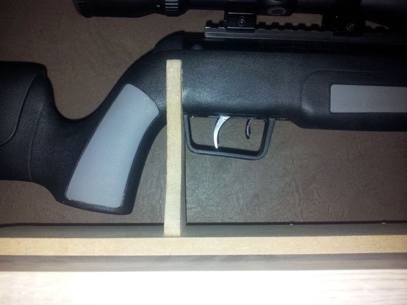

merci pour les liens , concernant la detente charli , moi c la grt3 aparamant ,avec tous ses info , g voulu opter pour la 3ème proposition , ameliorer la detente d origine , g polie la detente car on voyais les frottement .
mais j ai enlever une goupille de trop , et une ressort que je n arrive pas a savoir comment il se positionne .
quelle qu un aurai un chema eclater ou des foto de vos detente sa m aiderai beaucoup

T'as contacté crosman ou consulté la notice de la carabine?

finalement sa c est arrange , j ai reussi a remonter le bloc detente .
donc j ai retirer le petit ressort de contre poussé et poli la detente , j ai du crée une petite cale sur le plat de la detente , car y avais quelque milimetre de jeu .
ma detente est inpecable maintenant , elle est plus tendu et la course plus courte ,  thumright

mdr , je pensais que c t le nitro piston gas ram , qui avais un temps de chauffe mais apres une 20 aine de plombs toujours rien et c pas 2 ou 3 clic , c quasi un tour . sur la mienne c un rail picatinny .
concernant la detente charli , moi je pensai que c étais tout le bloc detente , qua t elle de plus qu une autre apart qu elle est en or  crossman benjamin legacy  - Page 2 Punk  , sont inclinaison ?
je n est pas de conparaison a faire ( première pétoire ) mais je suis tres satisfait de mes modif detente , aucun point dur je peut pressé la detente d un coup sec .
apres au mieux y faudrai avoir une detente electrique  crossman benjamin legacy  - Page 2 0trampol

Pas de coup sec sur la détente, c'est le meilleur moyen de faire des coups de doigts et d'arroser en cible. Le départ du coup doit se faire de manière très progressive, sans à coup.
La détente Charlie à 2 vis de réglage qui améliorent grandement le poids de la détente

quand je dit coup sec c exagérer c pour te dire , je verrais peut etre plus tard pour une charlie , l origine modifier fonction bien voir très bien , pour les reglage de ma lunette enfaite non j ai les meme reglage qu hier , mais avec des plombs gamo je n obtient pas du tout les meme reglage .
voila les du resultat de la detente poli , je n est pas pris en photo les etape de la modif .
