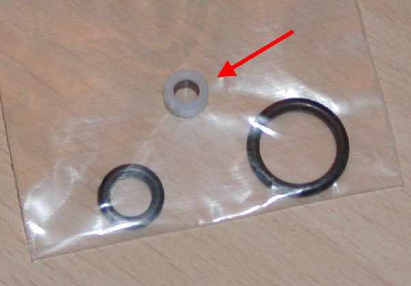

Pour les joints, j'ai eu la chance de les trouver il y a quelques années sur e-gun, avec aussi un lot de ressorts.
Sur l'éclaté, les joints sont les pièces 25, 59 et 60.
Les joints 59 et 60 sont de classiques joints toriques, dimensions 18*14 et 12*8, le 25 est la garniture de valve et est la seule pièce alakon. Pour riri04 le problème doit se situer de ce côté.

La pièce d'origine semble être en téflon, les pièces de remplacement en plastique (?). Je regarde ça de plus près dans la journée.
La conception, la matière, et la forme du joint de valve sont mal foutues, de ce fait le joint doit être fréquemment remplacé.
Tel qu’il est conçu ce joint se déforme en se rétrécissant sous l’effet de la pression du C°2 et de la tête conique de la soupape. Le rétrécissement est tel sur la queue de la valve qu’il ne laisse passer qu’une infime quantité de gaz qui ne suffit évidement plus à faire fonctionner le pistolet.
A l’origine les pistolets TAU 7 ont eu le même problème, l’usine a réagit en changeant la qualité de la matière et plaçant un insert métallique a l’intérieur du joint réduisant ainsi nettement sa déformation tout en prolongeant sa durée de vie.
Pour le DU 10 il n’y a rien d’autre à faire que de monter un joint de TAU 7 avec insert, chose que j’ai fait pendant plusieurs années sur le SAV des DU 10.
Un petit outillage spécifique est nécessaire pour l’extraction du joint et surtout pour la remise en place d’un joint neuf.
Pour un joint neuf, en cas de loupé sur sa mise en place, l’emmanchement serré ne permet pas son extraction sans dommages, ce qui le rend inutilisable pour une seconde utilisation.
Le joint présenté par Raphaël est le bon modèle avec insert.

Merci pour ce retour d'expérience
Bon, les joints que j'ai de côté sont ceux de la 1ère photo, donc le modèle primitif... Pas de bol...
Par contre si ma mémoire est bonne mon Drulov est équipé du 2nd modèle, c'est celui d'origine, toujours vivant.
