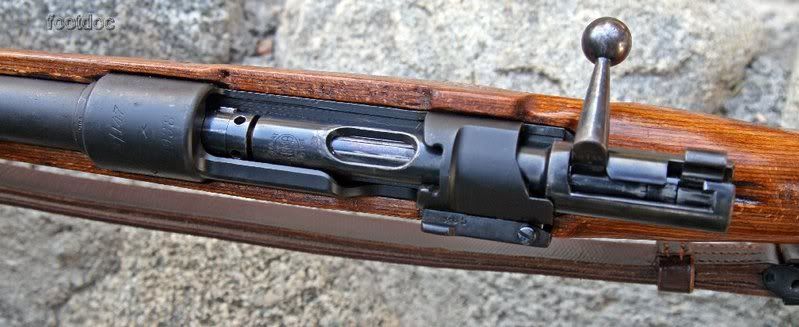

j'ai récemment trouvé une arme dans le grenier de mon grand père décédé  :(
Ne sachant quoi faire avec cet engin, je compte le revendre rapidement (pas fana d'armes pour mon compte)
Mais, je ne sais pas ce que c'est, ni ce que ça vaut ce genre d'arme...
J'ai donc besoin de vos lumières dans ce domaine  :study:
Il semblerait (d’après les dires de mon grand père) que se soit un Mauser de la WW2. il était un "malgré nous" et faisait le relais entre les bataillons pour apporter le courrier...
Pour un max d'infos : elle tire en 22Lr mais a cette culasse a coté qui fait penser qu'elle tirait un autre calibre bien avant sa transformation en 22 Lr (et d’après les écrits sur un autre forum)
Mon but est d'écouler cette arme (que voulez vous que j'en fasse ??) a son juste prix... J'ai déjà 2 personnes du cru intéressées par sa reprise.
Qu'en pensez vous ??

Ta carabine fait penser au KKW (Kleinkaliber Wehrsportgewehr, de mémoire) : carabine d'entraînement des Hitlerjungen (jeunesses hitlériennes), de la SA, etc.

D'après ce que j'ai lu, des pièces comme la culasse sont interchangeables avec celles du Kar98k.

Les marquages, en tout cas, sont en tous points conformes à ceux des Kar98k de la Wehrmacht - si c'est bien une .22 long rifle, tu as entre les mains une TRES belle pièce, d'un réel intérêt historique - BRAVO

Après une petite recherche, ta carabine pourrait bien être une DSM34 (Deutsches Sportmodel 34) -> DSM34

y'aurait pas un poinçon ERMA sur la deuxième photo?

Oui, je l'ai vu moi aussi...

oui, y a bien un poincon ERMA

ta carabine ne ressemble a rien de courant
toutes les carabines d'entrainement type dsm ou kkw sont monocoup et n'ont pas de plaque de magazin sous la crosse
la culasse n'y ressemble pas non plus,mais semble bien etre de type mauser
la crosse quand a elle n'est tres certainement pas d'origine,soit simplement modifiée "chasse",soit provenan,t d'une autre arme,...soit les deux à la fois ^^
je t'encourage a aller poser ta question ici : http://www.tircollection.com/
de nombreux spécialistes sauront t'en dire plus voire tres certainement l'identifier de maniere précise

+1 Pour la crosse.
Je pencherai pour une mécanique de DSM34 sur crosse de K98 voir de G98 civilisée...

la culasse du dsm 34 comme celle des kkw a un extracteur beaucoup moins long
on dirait bien une culasse de gew98
d'ailleurs le boitier ne correspond pas non plus
edit: je crois que je viens de comprendre,un vu des photos et du comentaire "cette culasse a coté",je suppose qu'il s'agit d'un g ou k98 avec une crosse modifiée ,et equipé d'un kit conversion 22lr erma
on voit bien sur la 2eme photo,celle du boitié,là ou il devrait y avoir la culasse ,il y a une petite fenetre d'éjection

je" viens de trouver un k 98k avec le même marquage que le tien sur le tonerre
t'as du bol,s'il est encore en calibre d'origine,pasque l'année dernière t’étais bon pour le remettre aux autorités pour destructions,car encore classé comme arme de guerre

Mais, un Kar 98 en 22 Lr ?? C'est donc une arme d'entrainement de la jeunesse allemande ?? Pkoi donc une 2éme culasse ??

il est equipé d'un kit de conversion erma,pour pouvoir tirer du 22lr au lieu des munitions d'origine
il peut donc servir a l'entrainement,ou a la chasse aux nuisibles,et retrouver ensuite son calibre d'origine pour tirer du plus gros "gibier"
si le kit est complet,il peut valoir autant sinon plus que la carabine

le kit se présente comme ça quand il n'est pas monté sur l'arme
et comme ça quand il est monté
en fouillant un peu tu trouveras peut etre même la boite ;)
