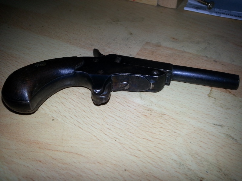

Bonsoir,
Je ne sais pas si je poste dans la bonne rubrique mais je ne savais pas trop où le faire...
Ma grand mère ma donné un pistolet qui a appartenu à mon grand père.
Il l'avait lorsqu'il était dans le maquis durant la seconde guère mondiale.
Mon père l'a vu fonctionner il y a 50 ans et dans ces souvenirs, il tirait des balles genre .22
J'ai fait des recherches mais je n'ai rien trouvé.
Arme inconnue 20131215
Arme inconnue 20131216
Arme inconnue 20131217
Arme inconnue 20131218
Quelqu'un connait cet "engin" ou c'est artisanal?

Les monocoups connus se rapprochant le plus de cette arme sont les Remington, et les Colt Deringer.
As-tu déjà cherché dans cette voie ?
Sinon, c'est une très belle arme !
Avec une histoire et une valeure affective...

Fais une petite recherche sur "derringer single shot"...

ça ressemble fortement à un colt deringer, je vais pousser un peu plus pour voir s'il existe des répliques connues ;-)

D'après Wiki, pas mal de copies ont été commercialisées...
Va falloir creuser pour trouver des infos. Bonne chance, et n'hésites pas à nous tenir informé de tes découvertes.

Bonsoir,
Je distingue mal sur la photo, mais dans l'ovale couronné, n'y aurait-il pas les lettres E L G ?
Si c'est le cas, c'est le poinçon du banc d'épreuve de Liège, ton pistolet serait donc de fabrication belge, son calibre est probablement du 6 mm Flobert (bosquette)
Arme inconnue Pistol14
PS : En regardant mieux, je viens de me rendre compte qu'au dessus de l'ovale, ainsi que sur la carcasse, il y a la "tour" (ou la "colonne"), qui est la marque de l'inspecteur de Liège :
Arme inconnue Elg11
Ton pistolet est bien originaire de Belgique .

Je suis bluffé!
A la loupe et sous un bon éclairage, c'est bien ce gravage.
Quand on sait ce qu'on cherche on le trouve plus vite ;-)

Ton pistolet est sans doute l'œuvre d'un des très nombreux artisans armuriers belges de la fin du 19ème siècle ou du début du 20ème...
Le canon est-il lisse ou rayé ? S'il est rayé, c'est une arme de tir "de salon", quoique le canon est peut-être un peu court pour cet usage, et il n'y a aucun organe de visée, si le canon est lisse, je pense à un pistolet de type "cycliste" amélioré pour "défense rapprochée"...
Peut-être qu'en fouillant dans ce site : http://www.littlegun.be/arme%20belge/a%20a%20site%20belge%20fr.htm ??? ou en prenant contact avec eux...

Bien vu, le canon est lisse.
Je pense aussi qu'il s'agit d'une arme de défense rapprochée facilement dissimulable et discrète.
Je continue mes recherches.
Merci pour le lien, c'est une mine d'or!

Ton arme est ce qu'on appelle un velodog, voici un lien qui en parle, regarde en bas du post, il y a une photo de monocoup
http://www.passionlachasse.com/t10931-velodog-et-galand-qu-est-ce-donc-ca

Nardau, il ne faut pas confondre "velodog", qui désigne une munition de 6 mm à percussion centrale, qui se tirait généralement dans des revolvers à canon rayé, avec "pistolet cycliste", qui désigne un petit pistolet à un seul coup, à canon lisse et à percussion annulaire, qui tirait des 6 mm (ou plus rarement des 9 mm) Flobert.
Voir là : http://www.passionmilitaria.com/t28460-bulldog-velo-dog-cycliste-et-autres-revolvers-avec-leur-categorie
L'arme d'Olive31Fusion est bien un "pistolet cycliste"

Mais le but de cette arme était pour se défendre des chiens, non
C'est drôle qu'ils aient pas le même nom, enfin en même temps pas la même catégorie
En tout cas merci pourton explication et ton lien très explicite
