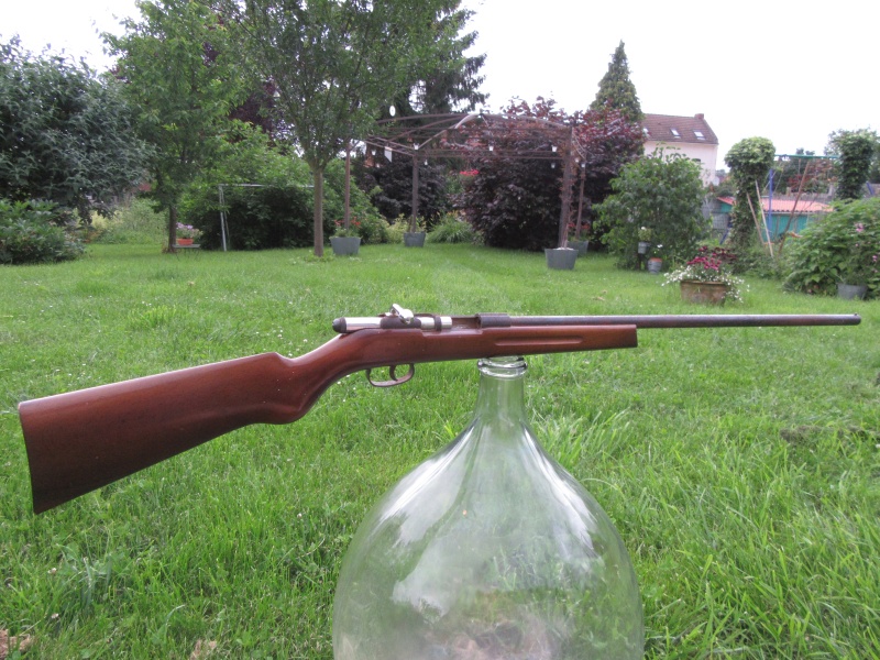

Bon ben voila, petite rénovation terminée !
Mécanique :
- canon dérouillé avec laine d'acier 000 + WD40, puis dégraissage + huilage au Ballistol
- pontet + platine et détente débronzé, puis polissage au papier à eau grain 1000 sur tige Dremel + laine d'acier 000,
- âme du canon nettoyé avec écouvillon et brosse laiton + dégraissant B'twin,
- démontage complet du verrou, dégraissage complet + huilage et remontage,
- demi-lune d'éjection dérouillée, poncée et huilée.
Crosse :
- décapage au V33 (une tuerie, ça marche trop bien),
- grattage du vernis avec lame de cutter émoussé et penché à 45°,
- ponçage pour dégrossir au papier ponce grain fin,
- polissage à la laine d'acier 000,
- Teinte à l'huile de citron Dunlop 2 couches + lustrage, pas de vernis.
