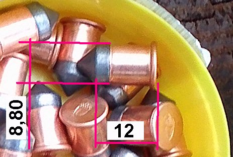

voilà, plus en détail, les poinçons que l'on retrouve sur le canon ainsi que sur la culasse.
Il s'agit donc bien, pour les munitions, de cartouches à la poudre noire...... De préférence, cartouches de chasse en carton ou métalliques.
Ici, j'utilise des cartouches "Bosquette" à balle conique NOBEL (100 Joules....Quand même!). Les dimensions ne semblent pas adaptées à cette carabine. Cela explique une certaine difficulté pour engager les 9mm bosquettes coniques dont la balle coince relativement fort dans le canon après une pénétration de 10mm dans la chambre, provoquant donc un dépassement de l'ordre de 2mm (Il faut pousser fort la culasse, sans cogner, pour placer la cartouche).
On ne rigole pas......Dans certains cas, lorsque la cartouche est trop coincée et que l'on recule la culasse, entraînant l'éjecteur, seule la douille recule, la balle restant en place dans le canon !!!  smil 85 ( Balle: Diam 8,80 pour un chambrage vraisemblablement réalisé à 8,38 dans sa partie au delà des 10,5 mini prévus - Voir ci dessous)
En reprenant les cotes officielles des tableaux CIP, on s’aperçoit que la cote L3 de la cartouche ne devrait pas dépasser 10,50mm. Or, ces cartouches font 12mm de longueur (Avec balle) et coincent dans le cône du chambrage s'il est réalisé au mini (Cela n'est pas, lors de l'utilisation de cartouches de chasse).
Cette particularité ne semble pas exister avec les 9mm bosquette à balle ronde.

Ouais.......une vraie carabine d'homme!  smil 85
Dans le cas de la balle coincée, une solution simple. Une baguette de restau. chinois, une petite "tape" amicale en bout de baguette...et hop, 2mm plus loin. Replacement de la douille désolidarisée (Mise en place parfaite) et...........PAN!
J'avoue que l'idée me trotte dans la tête de faire reprendre le chambrage sur la cote L3 (Qui est une cote mini de chambrage) et la porter de 10,50mm à 12,30mm, soit 1,80mm de plus et permettrait de conserver la cote F avec une cote G diminuée, certes, mais toujours présente à 0,72mm. Cette modif améliorera l'insertion des cartouches à balles coniques. Cette modif est presque conforme aux préconisations de la CIP, à la cote G près.
Toutefois, je peux aussi utiliser des cartouches à balles rondes qui, elles, sont conformes aux directives de la CIP et ne posent pas de soucis d'insertion.....et ne pas retoucher le canon en laissant cette carabine dans son état de fabrication originel.

Bonjour.
Avec un peu de retard.........voici:
Amitiés.
