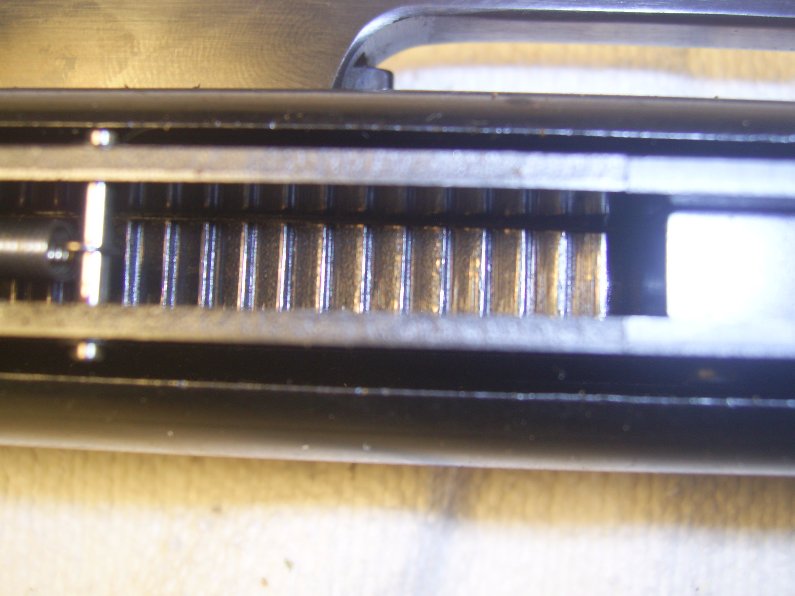

Bonsoir à tous et excusez le retard mais vous avez été vraiment tous très réactif et je tenais a vous en remercier !de plus , je rame complet a utiliser le forum , je ne suis pas habitué
bon , suite aux conseils ( merci toyot60 ) et au lien sur le tuto ( merci loki ) j'ai décidé de voir un peu plus prés , j'ai donc démonté la crosse pour voir l’état des ressorts et si il n'y avait pas un bout de joint qui se baladait .
A l'examen visuel , c'est propre , sans rouille , manque un peu d'huile , pas de trace de bout de joint ou d'usure anormale , la crémaillère me semble propre
Suivant les conseils de toyot60 , j'ai fait quelques essais d'armement et de tir :
- 1 er essai , armement et verrouillage , impeccable .
- 2 eme essai ; et la , le problème ! , en appuyant sur la détente ...rien , bloqué ! je réarme , idem , je réarme une troisième fois et la , le coup part .
reinspection de la crémaillère : les 3 derniers crans qui sont vers le canon , un peu matés , mais sans plus (voir photos )
je ne touche plus a rien ! je vais consulter le professeur von Feinwerkbau et en plus je vais aller prier sainte Diana !
mon hypothèse : problème de puissance et le problème d' armement sont différents
1 problème de puissance , j'irais bien au démontage jusqu'au joint pour voir son état car je souscrit a l’hypothèse :joint conique craquelée = autre joint intérieur a changer
2 probleme d'armement , cremaillere usée ( la pauvre ! ) ou l'ergot de blocage qui ?
par contre je n'ai pas vu la cremaillere dans le kit pour fein , trouve t on cette piece facilement ?
avis eclairé bien venu avant poursuite demontage
merci a tous et suite au prochain episode !
desolé pour la photo , apres 10 mn a 22h 06 , j'arrete , j'arrive pas a la mettre apres l'avoir mis a 800 pixel et copier l'url et remis a ....

je me suis dit si les autres ont reussi , je dois y arriver ! et voila le resultat ...
une photo de la cremaillere ;c'est grave , docteur ?
MessageSujet: Re: ma feinwerkbau 300 S donne des signes de faiblesse !   Lun 9 Déc - 21:32
il ne faut pas forcer et la réengager correctement avec un tournevis.
non ce n'est pas grave si elle est cassée, l'armurerie gilles en a en réserve.
Lauisa
Nombre de messages : 1795
MessageSujet: Re: ma feinwerkbau 300 S donne des signes de faiblesse !   Lun 9 Déc - 21:33
Non, RàS à mon humble avis sur ce point.
Un simple démontage, nettoyage, graissage léger devrait redonner vie à ta Fein.
Vas y petit à petit, fais des photos intermédiaires qui te rassureront lors du remontage. Pas d'outil spécifique, jamais besoin de forcer, des tutos et des forumers réactifs prêts à t'aider !

MessageSujet: Re: ma feinwerkbau 300 S donne des signes de faiblesse !   Lun 9 Déc - 21:41
J'avais pas lu le premier message.
La crémaillère fatiguée ne devrait pas gêner.
Tu peux commencer par changer le joint. C'est surtout lui qui risque de fuir. Le segment a l'intérieur peut durer très longtemps en general.

loki : sur la photo de guyguy57 c'est le joint en haut ?
et tu penses que la cremaillere est ok sur la photo ? un manque d'huile sur la cremaillére , je mets un film de Ballistol et cela ne devrait plus bloquer ?
bon , je vais essayer , pas maintenant , mais des que j'ai une heure calme et dispo pour apprecier et y aller doucement quand je la repare
a plus
MessageSujet: Re: ma feinwerkbau 300 S donne des signes de faiblesse !   Lun 9 Déc - 22:19
C'est le petit joint conique en bas.
Essayé avec un peu de graisse. En photo c'est pas évident, mais ça ne devrait pas être trop grave.
Sinon ne te casse pas la tête. Commande en une autre et profite pour commander d'autres pieces de rechange pour les années a venir. ( un jour ou l'autre le stock s'épuisera...)

Je m'explique , aujourd'hui c'est samedi et  il pleut tant qu'il peut sur les Landes et me voila ( tant mieux ) libre et avec de bonnes raisons ( je ne peux pas tailler la haie ou la glycine ou travailler dehors ) pour enfin me consacrer au demontage tranquille de ma fwb 300 s .
Bien installé au bureau devant l'ordi , une page ouverte sur le forum et vos conseils et encouragements , une autre page ouverte sur le tuto de Loki et une autre sur la video de You tube sur son demontage egalement .
je vous avoue que je n'etais pas tres fier et que j’appréhendais un peu le demontage , mais finalement tout c'est bien passé ( grace a votre aide ) quelques vis dur a defaire ( depose bloc detente et levier d'armement ) mise de l'arme dans l'etau a peine serré avec mordaches en plomb , la bonne taille de tournevis bien adapté a la taille de la fente et j'ai pu les defaire sans trop forcer, visiblement l'arme n'avait jamais été demontée ! ni entretenue depuis 1977 ! j'ai honte   ! mais elle etait si propre et fonctionnait si bien !
pour desolidariser le piston du cylindre , cela a ete plutot dur  et il a fallu tirer avec une pince ( manque de graisse certainement )
une fois demonté , le diagnostic est evident ( bravo a TOYOT 60 !   ) c'est le joint de piston dont je vous joins la photo .( lui aussi , il etait de 1977 ! )
donc en suivant je vais commander un joint neuf chez Gilles et un tube de graisse pour fwb
la carabine n'est donc pas remonté , a reception de la commande , je remonte et je vous tiens au courant , a ce stade , si vous avez des idées , je suis toujours ouvert a vos conseils si j'ai oublié quelques choses ou si il y a autres choses a faire l'arme demontée .
encore merci a tous et a bientot

C'est fait ! j'ai changé le joint de piston en appuyant bien et en tournant sur l'appui de bois pour le faire rentrer et apres une belle prise de tete pour remettre l' ecrou principal ( piece 15001351 de l'eclaté et photo n°6 du tuto de LOKI  thumright ) , c'est vrai que pour le mettre , il faut maintenir le ressort en pression et bien positionner les guides , bien alignés et visser avec la piece carrée qui tourne et bloque et le bras qui tremble ... ouf  ( sur d'autres tutos , ils fabriquent une piece de bois pour caler l'ensemble, le  maintenir  et presser le ressort avec un serre-joint ( voir lien )
Sinon , merci a tous pour vos encouragements , le tuto et la video , avec de la rigueur , de la patience et du temps l'operation est relativement facile et puis c'est toujours un plaisir de demonter une arme a air comprimé que l'on aime , on apprend ainsi a mieux la connaitre ! ( Mein gott , was fur ein arbeit um diesem lutfgewehr zu denken ! mon Dieu , quel travail pour penser cette arme a air ! )
Le joint changé , la carabine fonctionne bien mieux qu'avant   , j'ai enlevé sa lunette et je vais la regler avec son dioptre d'origine  .
