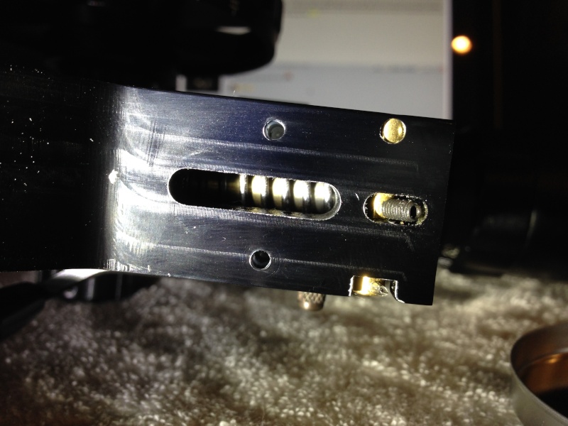

Nouveau problème sur la Royale       cette après midi séance de tir à 25m jusqu'à que la Fx ne s'arme plus et je sens quelque chose qui coince !
Du coup démontage encore une fois et la mauvaise surprise je trouve 2 petits morceaux de métal coincé dans le ressort    je pense que c'est une très fine rondelle ! mais d'ou vient elle ??  smil 84  smil 84  smil 84
Je vous joins les photos d'où était coincé les morceaux (devant mon doigt ):
Voilà je suis un peu dèg quand même car je tire très souvent avec celle ci   (j'en suis à plus de 4000 plombs je pense)

EDDIT : je dirais que les bous de métal trouvé sont la pièce numéro 3 dans la figure D, quand pensez vous ?

Nombre de messages : 3519
MessageSujet: Re: Question Fx Royale 400   Lun 17 Fév - 22:44
Fa Tal a écrit:
Wovokaa si tu passes par ici peut tu me donner le nom des pièces éclatées que tu m'a envoyé ?
http://www.fxairguns.com/wp-content/uploads/2012/03/FX_Royal.pdf
Ici,
http://www.fxairguns.com/wp-content/uploads/2012/03/Royale_Partslist.pdf
Franchement t'as pas de pot avec cette carabine, payer si cher pour avoir des problèmes comme ça, en plus ce ne sont que des petites conneries   smil 82
Oui c'est bien cette rondelle au bout du ressort ;-)

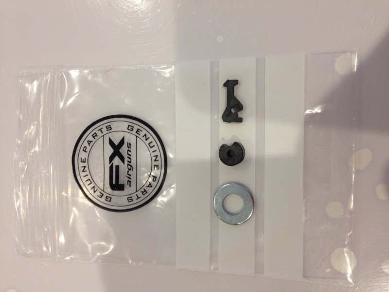

Slt à tous j'ai reçu mes pièces pour la 400
Du coup montage et c'est bon tout re fonctionne comme à l'origine, ma détente revient une fois armée
Du coup je pense que je vais la prendre ce weekend pour lui faire goûter le stand

content pour toi, elle avait pas beaucoup tiré en plus...
Par contre, la rondelle éclatée plus haut c est laquelle sur ce que tu as reçu (milieu ou bas)?
Nombre de messages : 3047
Localisation : Sud (13)
MessageSujet: Re: Question Fx Royale 400   Mar 1 Avr - 20:57
En bas  thumright
