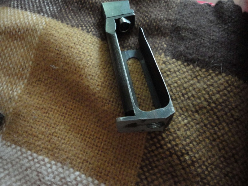

Pour la première centaine de modèle, le chargeur ne ressemble en rien à ceux que l'on connaît aujourd'hui.
Une minuscule entaille de PMM.

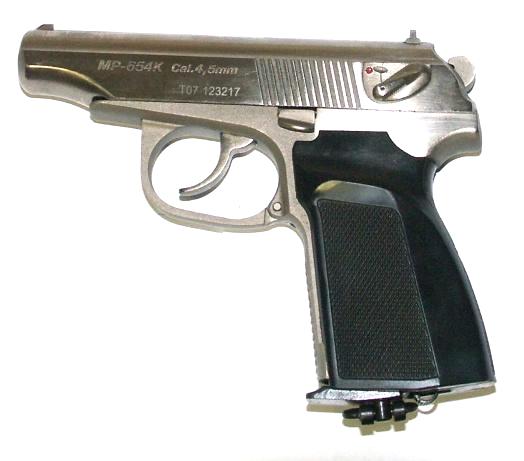

Model bicolore, culasse nickelé ainsi que les éléments de contrôle, poignée et corps noir.
C'est un modèle très rare à trouver, il n'est bizarrement pas présent sur le site du constructeur.
A priori trouvable en magasin, personnellement je ne l'ai jamais vu.
Quand a t'il été produit et est-il vraiment encore produit? Impossible de le savoir.
7.MP-654k-?? de ?? à 2010
Encore une version nickelé. Cette fois ci entièrement. A part la poigné.
Il est dit que la qualité de ce modèle est supérieure aux noirs.
Mais il n'est pas possible d'en être sure à moins de les comparer directement.

Je pensais être tranquille avec mes 5 générations de MP-654K quant au détour d'une veille technologique Boum badaboum :
Et non, ce n'est pas un coup de flash, un T00 dont la culasse est bien chromée ou nickelée.
Encore un que les autres n'auront pas
Nombre de messages : 21634
MessageSujet: Re: LA FAMILLE MP654k DE 1997 A NOS JOURS   Lun 16 Déc 2013 - 16:34
Je veux le même ! T'as trouvé ça où ???

MessageSujet: Re: LA FAMILLE MP654k DE 1997 A NOS JOURS   Lun 16 Déc 2013 - 17:03
Tout d'abords, as-tu été bien sage cette année Nounours ?
De longues heures de veille, ne pas hésiter à traverser le Rhin et peut-être trouveras-tu l'objet de tes convoitises.
