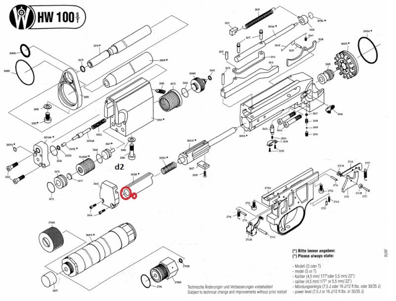

peut etre pourras tu m'aider , je viens d'effectuer 14 tirs (un chargeur)
je part de 170bars au mano de la bonbonne et arrive a 125 bars toujours sur ce meme mano mais lorsque j'ai eu fini le tir , j'entends une fuite d'air par le canon , est ce normal ?
Carabine Weihrauch HW100 achetée d'occasion
d'avance merci

c'est ce qu'il m'est arrivé hier , posté dans les questions de débutants , connais tu la solution ? car je vois bien des photos avec C3 et D2 , je sais ou se trouve C3 mais pas D2 si tu as un éclaté qui puisse me servir je suis preneur , je ne connais que celui ci :
http://i25.servimg.com/u/f25/12/85/05/39/hw100s10.gif
Bien a vous

attention a bien déssérré la petite vis allen qui bloque la vis entouré avec un petit rond pour y accéder faut enlever le bloc détente et mettre le levier d'armement en arrière

Non, il ne doit pas avoir de fuite d'air.
Si cette fuite vient réellement du canon, ça doit être certainement ta valve (niveau réserve d'air) qui a une fuite
Maintenant une arme stockée après plusieurs temps peu perdre de sa pression, ça c'est sans gravité je dirais.

merci messieurs , j'ai aussi remarqué que la bonbonne ne supporte pas rester au dessus de 160 bars , je la gonfle a 175 bars et elle redescends doucement a 160 puis se stabilise une explication ?
Y'as t'il DANGER a la regonfler comme ca ou est ce un phénoméne normal ?
bon ben on va commander le pack de joints et faire une petite réfection , elle en as bien besoin

pour réexpliquer , hier 13h je gonfle la bonbonne a 175 bars , vissée sur la carabine , prête a tirer si j'arme le plomb ...
je la pose tranquillement dans sa pochette dans ma chambre , et doit partir , je reviens a 22h , je démonte la bonbonne et la surprise pas de pschtt rien , je regarde le mano de la bonbonne et plus un pet de lapin de pression
aprés l'avoir stockée 6 mois je veux bien comprendre mais aprés 9h je pense que c'est une fuite , si la bonbonne est mise sous pression et stockée dévissée , elle se stabilise a 160 bars et pas de soucis , elle garde la pression 2 ou 3 jours (plus je ne sais pas)

non judge si la fuite vient de la valve changer les joint n'y changera rien
ses mieux quand le marteau exerce pas de pression sur la valve au repos même si tu perd beaucoup de puissance tu gagne en autonomie j'ai 140coup autonomie avec 15 joules
mais ton pouce sur le bout tu canon pendant quelque seconde si tu sens de la pression ses ta valve qui merde sinon ses tes joints bien sur avec la carabine non armé lol
