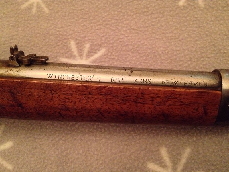

voici une acquisition faite dernièrement lors d'un "vide grenier".....On va dire "Trouvé" pour rester politiquement correct.
Il s'agit certainement d'une Winchester "Yellow Boy" 44-40...... Type 1873 Edit 1:.....ou Type 1866 ?
Ce modèle est largement reproduit en nos époques ( Uberti, etc. )
Alors.......originale.....ou reproduction contemporaine, telle est la question ! smil 85
En regardant de plus près je n'ai pas reconnu, au premier coup d’œil, d'indices de fabrication récente par méconnaissance des poinçons. Je vous propose donc de m'éclairer sur son origine potentielle.
L'état général de la boiserie est très moyen (chocs multiples) mais elle semble fonctionnelle. Une "customisation" type "indianiste" était présente. Clous de tapissier en motif, cuir enveloppant la crosse. j'ai donc retiré, sans les jeter, momentanément les "décors" afin de vous présenter l'objet de manière moins chargée.
Le canon et le tube chargeur semblent nickelés.

Une curiosité,frappée sur la carcasse !

deja, vu l'époque, ce devait etre une P.N.
ors, il est ecrit Poudre Sans Fumé.(derniere photo).
Donc à recherché de ce coté.

Il s'agit d'une production italienne, datant probablement des années 1970-1980...
En effet, elle porte le poinçon du banc d'épreuves de Gardonne :
Winchester "Yellow Boy" Cal. 44 WCF ...... 1866 ou 1873...? Poinao10
Winchester "Yellow Boy" Cal. 44 WCF ...... 1866 ou 1873...? Poinao11
D'autre part, vu l'alignement approximatif des inscriptions, et en les comparant avec des inscriptions d'origine Winchester, on voit qu'elles ont été rajoutées par un "bidouilleur"...
Pour comparer : http://www.littlegun.info/arme%20americaine/winchester/1%20a%201873.htm
De plus, certaines inscriptions (dates de brevets, calibre...) ne sont pas au bon emplacement.
Mais si tu ne l'as pas payée trop cher et si elle est en bon état de fonctionnement...

Merci beaucoup pour ces précisions.
En fouillant de mon coté, grâce à vos remarques, j'en ai trouvé l'année de fabrication......
Elle est presque "Vintage" car en suivant ce lien: http://www.francetirsportif.com/epreuvesarmes.pdf , j'y ai trouvé l'information suivante (Avant dernière photo de mon post): Inscription XX9 qui défini l'année 1973.......soit 40 ans... de bons et loyaux services!! smil 85 Donc une "mamie" tout de même... Winchester "Yellow Boy" Cal. 44 WCF ...... 1866 ou 1873...? Emotico2 ...mais pas du 19ème.
Ce modèle fait-il partie de la catégorie D-2_e ? (Arme conçue avant le 01-01-1900 - Ancienne catégorie 8 Paragr. 1)
Enfin, la question fatidique: Existe-t'il encore des munitions "ad hoc" ? (D-2_j ...peut-être ?)

Catégorie c et oui il existe des munitions. A choisir, le 44 magnum est plus sympa et moins cher.
http://www.armurerie-gilles.com/fiche.php?id_article=2540&id_categ=298&categ_inter=215
Si c'est écrit winchester il y a de grande chances qu'elle le soit car uberti, Rossi et compagnie apposent leur propre marque. Je ne suis pas le mieux placer pour différencier tous les poinçons, mais tu peux le vérifier avec le numéro de série.

La Winchester 1873 fait partie des armes exclues du classement en collection, elle est donc en catégorie C (Soumise à déclaration)
http://www.armes-ufa.com/spip.php?article1441
Oui, on trouve des cartouches, par exemple ici : http://www.armurerie-gilles.com/fiche.php?id_article=2540&id_categ=298&categ_inter=215 mais de nombreux tireurs rechargent eux-mêmes les cartouches de .44-40.
Le marquage de l'année de fabrication (XX9 = 1973) prouve son origine italienne. Il est facile de faire disparaître le nom du vrai fabricant, cette opération s'appelle le "defarbing"
Avec un peu d'habitude, on voit que "Winchester's" a été marqué avec des lettres à frapper de lettrage européen, que c'est mal aligné, et que l'apostrophe (') a été faite d'un coup de burin...
A comparer avec ce vrai marquage Winchester :
Winchester "Yellow Boy" Cal. 44 WCF ...... 1866 ou 1873...? Marqua10

Merci encore pour les infos.
C'est donc une Repro.
Il est vrai qu'il n'y a aucune comparaison possible entre les frappes, dites d'origine, et celles visibles sur mon modèle.
Toutefois, le doute subsiste en mon esprit concernant le modèle.......et cela semble important en cas de déclaration. J'ai certainement jeté le trouble dans le titre du poste, par méconnaissance du produit.....Rectifié...
En effet, s'agit-il d'un modèle 1866 ou d'un modèle 1873?  Car dans le cas des armes exclues du classement en collection le 1866 n’apparaît pas ! Pas facile.......
Une particularité issu de Wiki pour la 1866: "Winchester 1866 surnommé Yellow Boy (emploi de bronze pour la boîte de culasse)" Cela pourrait correspondre et je suis tombé la-dessus: http://bgromans.free.fr/fiches_sabres/F6.htm  et c'est presque copie conforme au canon nickelé près, pour la mienne......
Mon modèle ressemble très fortement à celui vu aux liens: http://fr.wikipedia.org/wiki/Winchester_1866
et http://en.wikipedia.org/wiki/File:1866_winchester_%27yellow_boy%27.jpg
Celle-là possède les mêmes clous (En mieux)
Mais aussi à celui-ci: http://fr.wikipedia.org/wiki/Winchester_1873   Aïe,aïe .....
Sur le sujet je ne suis vraiment pas "pointu" ! Winchester "Yellow Boy" Cal. 44 WCF ...... 1866 ou 1873...? 0trampol
Après vérification, la Yellow Boy est bien une 1866 et pas une 1873.
La 1866 ne figure pas, en effet, parmi les armes exclues de la catégorie D. Mais les "vraies" 1866 étaient en calibre .44 Henry, à percussion annulaire. Une 1866 "moderne", en calibres .44-40 ou .22LR ne bénéficie pas, à mon avis de cette "non-exclusion"...
Mon armurier, qui est un professionnel sérieux et compétent, la vend en catégorie C :
Winchester "Yellow Boy" Cal. 44 WCF ...... 1866 ou 1873...? Owg10
D'autre part, l'article 22 de l'arrêté du 2 septembre 2013 est ainsi rédigé :
Winchester "Yellow Boy" Cal. 44 WCF ...... 1866 ou 1873...? Articl10

ATTENTION !!! Le 44Mag et le 44WCF (alias 44-40) ne développent pas du tout les mêmes pressions !!! Le 44Mag est à plus du double du 44WCF.
Il ne faut donc en aucun cas tirer de la 44Mag avec cette arme, sous peine de kaboom !
