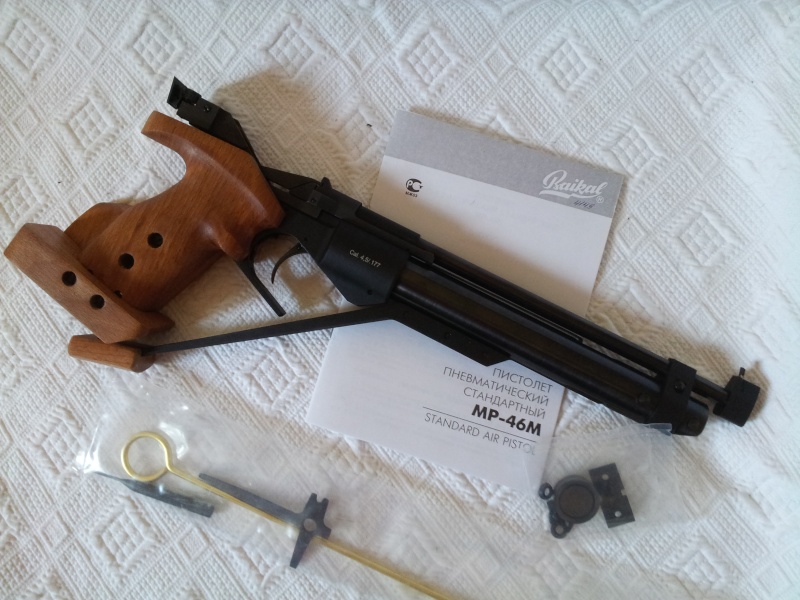

Le made in Russia avec ses outils ,ses joints de rechange.. Baikal IZH 46M - Page 2 Love et ses 3 visées différentes
Baikal IZH 46M - Page 2 20130210
Baikal IZH 46M - Page 2 20130211et son frère Turc Baikal IZH 46M - Page 2 Love
Baikal IZH 46M - Page 2 20130212
même gabarit que le Zoraki Ultra.
Ma conclusion: Baikal IZH 46M - Page 2 Love
les+ : plus de métal Baikal IZH 46M - Page 2 Love
plus de bois....facile Baikal IZH 46M - Page 2 28769
équilibre de l'arme parfait
chargement ultra facile à la portée de tous( enfant compris)
les - :pas de valise( contrairement au Zoraki)

Sur le baikal, il y a ces 2 petits joints de forme conique( 2 soucoupes volantes) qui ont tendance à se faire belle.J'ai pensé mettre une microssissime noisette de joint silicone pour salle de bain...
Avez vous une autre idée? Lequel d'entre-vous a déjà trouvé des joints en grande surface pour ce diamètre?(que je n'ai pas encore mesuré au pied à coulisse)
Salut Duc-alphacabas,
... Ne te fais aucun souci, c'est un problème de stockage. Au début, passe les régulièrement au Ballistol, puis après seulement au Silicone. Si tu te sers du Silicone en premier, ils n'auront pas le temps de regonfler, et glisseront encore plus facilement.

sur le Baikal, on perd ces joints là uniquement si on referme mal le clapet de chargement et que l'on tire dans ces conditions.
En faisant attention à ce détail, il n'y a aucune raison pour perdre ces joints ;-)
D'autant plus que ces joints sont très spéciaux, et certainement introuvables au rayon sanitaire d'un magasin de bricolage smil 84

bien vu wovokaa , je viens juste moi aussi de cerner le problème , en tirant j'ai entendu l'air foutre le camp et en même temps j'ai pu voir les 2 joints s'éjecter...
le problème vient donc de la pièce qui coulisse et bloque cet espèce de marteau .Il faut vérifier manuellement le bon blocage et ensuite c'est tout bon ....comme les cartons à 10 m.
