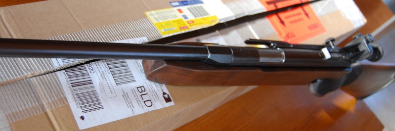

Alors voilà, je cherche des précisions sur cette fein 300s.
La crosse semble être pour gaucher mais l'empreinte pour la main ne ressemble pas exactement à ce que je connais. Auriez vous le modèle précis de cette arme?
merci

Oui, c'est une Fein 300 tout court (sans le "S").
Crosse et canon légèrement différents. Ceux qui en possède une (ou la connaissent bien) seront plus précis.

Je viens d'acheter une 300 sur Egun : le levier d'armement est plus long, il va jusqu'au décrochement à l'avant de la crosse et se bloque dans un ergot.
Il semble qu'au début de l'évolution 300S, Feinwerkbau ait utilisé des crosses modèle 150/300 avec un décrochement trop long pour le nouveau levier. On en voit régulièrement sur Egun.

Je viens de faire l'achat compulsif de cette mémé, il était indiqué 300s. Bon, en tout cas c'est une crosse de 300 en gaucher.
Je vais tenter de retailler la crosse pour en faire une ambidextre comme l'avait fait Sakis:
http://www.forum-airguns.com/t17539p15-fein-300-quelques-changements

regarde sur le coté gauche du cylindre, il est marqué :
L.G.Mod.Feinwerkbau 300Cal. 4,5/177
ou bien
L.G.Mod.Feinwerkbau 300SCal. 4,5/177

Voilà ma Fein, c'est bien une 300S. La crosse est belle et le bronzage top, c'est une bonne surprise! Il faut dire que j'ai vu apparaître cette carabine sur egun à un bon prix et j'ai pas réfléchi beaucoup, les photos n'étant pas terrible, il y avait un risque, ouf.
Du coup j'hésite à retailler la crosse pour en faire une ambidextre, ça va lui faire perdre de la valeur et si je me rate... En plus avec cette crosse gaucher (de 300), c'est pas si inconfortable de tirer à droite, les reliefs sont moins marqués que sur des modèles plus récents.

50 plombs plus tard, le bilan est bon. Tout fonctionne bien, je la trouve plus puissante encore que ma junior qui a pourtant un ressort macari.
