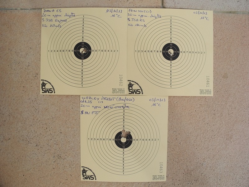

Donc ce matin, après petit footing matinal, petit test à 20m avec différentes AC et leurs plombs préférés.
Premier et seul carton pour chacune :
TX200 : Parfait comme d'habitude (j'utilise une graisse spéciale quasi insensible aux variations de températures : Krytox et depuis peu Ultimox 226)
HW97K : Le tir en haut à droite est le 5ème de la série, je me suis un peu précipité.
Fein 300 S et Walther LGV : Que dire de ces mamies... Au top (et au dioptre).
Diana 65 : Du bonheur également.
Webley Patriot : Une des plus impressionnantes en matière de précision étant donnée la puissance de 38 joules !!!
Donc, apparemment pas de souci de précision sur les premiers tirs. Par contre température ambiante douce (15°C). Je referai le test quand la température sera inférieure à 5°C.
A noter également la qualité des plombs JSB dont la variété de poids permet de toujours trouver un bon équilibre en fonction de la puissance des AC.
Les Express et RS donnent une seconde jeunesse aux anciennes, et avec leur bon coefficient balistique les "grandes" distances ne leur font pas peur ! (Curieux d'essayer ma Fein 300 S à 50m avec des RS dont la vitesse résiduelle est encore de 149 m/s selon Chairgun.
Bon dimanche !
