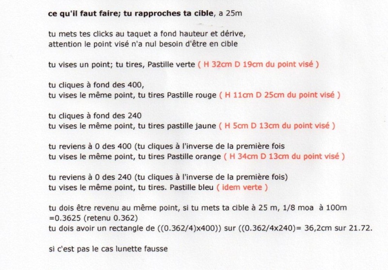

bon, on calcule,
marque sur la tourelle 1click= 1/8MOA
 un moa c'est 2.9cm à 100m  donc 1/8 = 0.3625cm
 à 50m  = 0.181125 cm on va retenir 0.181
tu as fait 200 clics donc tu aurais du bouger de 0.181x200 = 36.2cm en hauteur
tu as fait 120 clics donc tu aurais du bouger de 0.181x120 : 21.72 cm en dérive
est-ce  le cas ?
si c'est le cas ta lunette n'a rien, si c'est pas le cas, ta lunette est naze ou le marquage 1/8MOA est faux
en hauteur ça me paraît bon, par contre en dérive hum, hum.
ce qu'il faut faire; tu rapproches ta cible, a 25m
tu mets tes clicks au taquet a fond hauteur et dérive,
attention le point visé n'a nul besoin d'être en cible
tu vises un point; tu tires,
tu cliques à fond des 400,
tu vises le même point, tu tires
tu cliques à fond des 240
tu reviens à 0 des 400 (tu cliques à l'inverse de la première fois
tu reviens à 0 des 240 (tu cliques à l'inverse de la première fois)
tu vises le même point, tu tires.
tu dois être revenu au même point, si tu mets ta cible à 25 m, 1/8 moa  à 100m =0.3625 (retenu 0.362)
tu dois avoir un rectangle de ((0.362/4)x400)) sur ((0.362/4x240)= 36,2cm sur 21.72.
si c'est pas le cas lunette fausse
si j'ai pu

si tu as fait un rectangle qui n'est pas de cette dimension mais régulier
c'est absolument pas grave,
tu sauras qu'un click à 25 m sera égal à la longueur du gand coté divisé par 400 et la longueur du petit coté divisé par 240.
tu notes et tu conserves ces chiffres précieusement sur un adhésif collé sur la tourelle. (pour 100m tu fais x4

Bonjour PBBLT,
Ce matin j'ai mis en pratique des conseils et voici les résultats en images.Help!!! Réglage lunette tasco 10x40x50 - Page 2 Smiley_5
Qu'en penses-tu, poubelle ou non poubelle???Help!!! Réglage lunette tasco 10x40x50 - Page 2 Boohoo
Par avance merci de tes conseils.
Bien cordialement.Help!!! Réglage lunette tasco 10x40x50 - Page 2 636971159
Daniel.
Help!!! Réglage lunette tasco 10x40x50 - Page 2 Raglag10
Help!!! Réglage lunette tasco 10x40x50 - Page 2 Mesure10
Nombre de messages : 7022
Help!!! Réglage lunette tasco 10x40x50 - Page 2 Empty
MessageSujet: Re: Help!!! Réglage lunette tasco 10x40x50   Help!!! Réglage lunette tasco 10x40x50 - Page 2 EmptyJeu 31 Oct 2013 - 17:08
à mon humble avis,
et comme dirait MARCEAU?
c'est une pale copie d'une copie chinoise fait par des petits doigts dans une arrière cour.
ou alors elle a subi un traitement du feu de satan
ça bouge dans tous les sens, pas glop, pas glop
ce que je comprends pas c'est comment t'es revenu à peu près au même point Rolling Eyes  smil 84  quoique comme tus es à toc, c'est revenu au même endroit
t'en a essayé une autre de lunette sur ta cara avec les mêmes mun?
parce que si c'est pas la lunette qu'est HS, t'es mal
tu peux te mettre à 200 (au milieu de tes 400 cliks en hauteur) tu par à 80 en dérive, et t'essaie de faire une ligne d'impact à l'horizontale (deux tirs tous les 5 cliks) jusquà 160 cliks;
si tu fais des montagnes russes, pas la peine de bousiller des mun. c'est hs.
