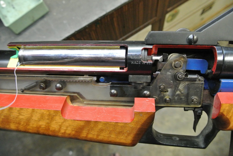

Quand on a ouvert a fond le levier, la crémaillère a fait avancer le bloc supérieur. La pièce 1700.313.1 qui dégage le bloc mobile au départ du coup, c'est remise en position contre la queue de la coulisse arrière 1700.014.2 et annule tout jeu longitudinal. Celle ci est en bleu en haut a droite de l'image, et on distingue son appui sur la queue de la coulisse.

MessageSujet: Re: Fein 300   Fein 300 - Page 3 EmptySam 16 Nov - 20:14
ma commande a change d'etat chez waffen Fein 300 - Page 3 Emotico2
a moi la cremaillere et sa pendaison dans la junior ....
mais diable, je lis qu'il  vaudrait mieux que j'y laisse les vieux ressorts plutot que les neufs que j'ai deja achete sur egun ..... elle faisait dans les 170 ms avec les vieux je crois ....
PS : content de te lire Jean Fein 300 - Page 3 Beerchug ils te font des miseres ici a te faire ecrire des notes techniques avec vues eclatees Fein 300 - Page 3 Beerchug

MessageSujet: Re: Fein 300   Fein 300 - Page 3 EmptySam 16 Nov - 22:31
wouah ! , une belle 300 eventré    Fein 300 - Page 3 Boohoo
mais tellement instructive  en meme temps !  thumleft  merci pour la photos !
j'ai aussi ete bluffé , quand j'ai demonté la mienne , par la qualité de construction et surtout la technicité de l'engin qui date quand meme des année 70 , meme voir avant avec les fein 150 et lp 65,
j'avais mis un petit moment a comprendre tous les systemes de cette belle machine ... content d'en posseder 2   Fein 300 - Page 3 Love

Ah oui, très utile l'écorché pour la formation, surtout pour le bloc détente (c'est pas du Crosman).
Finalement j'étais pas complètement à coté avec mon hypothèse sur la queue de détente.
On voit bien aussi le pourquoi des 3 épaisseurs de rondelle.
En tout cas Jean, je te remercie de partager ta science, ça permet de respecter ces mécaniques.

Oui mais là, je crois qu'il est carrément fendu  Shit

oui cassé , fissuré … mais le vendeur me propose de m'envoyer un autre tunnel sauf qu 'il n'a pas la même longueur (peut être il en aura un autre)
le mien fait 34mm de long et le canon 15mm de diamètre;

M..de. Pas vu la fissure sur mon smartphone.
Apres, c est un peu embetant qu elle ait eu un tel choc; enfin tout depend du prix.
