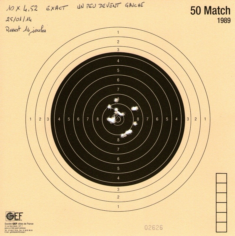

Bon séance d'essai avec le nouveau ressort.
Après quelques cartons de réglage pour recentrer la lunette.
Tri des plombs car pas mal de jupes déformées.
Deux cartons pas trop mauvais: il va falloir un peu de temps pour que le ressort trouve sa place.
D'ailleurs combien de boites de plombs avez-vous tirer avant rôder les vôtres?
Aujourd'hui temps Nickel mais froid
Entre les JSB et AA +2 en hauteur et +2 à droite  smil 84
Bon Wad y'a plus cas  thumleft (Remets-toi bien, j'ai suivi ton post sur l'autre fofo   Courage!)
Dan également enfin quand t'auras ta cara
A samedi les gars!

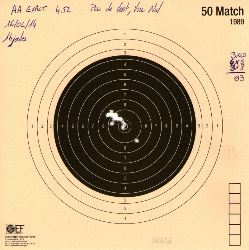

On voit clairement la diff de groupement.
Le tout à 50 mètres Assis appui avant

Waouh, c'est des cartons de folie!
Comme quoi le vent ça joue à mort aussi!
J'ai bien avancé aussi (malgré la crêve):
Je passe de en gros 30 tirs à 50 dans une plage de 4m/s.
Ca va être beaucoup plus régulier, et en plus je vais tester une nouvelle masselotte.
Je viendrais bien tirer cet aprèm quand je vois ce temps, mais c'est pas la forme alors ...
