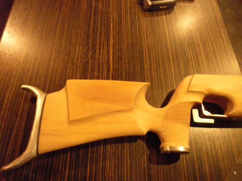

Alors voila les photos du grip terminé.
J'ai du mettre 2 bonnes heures juste pour ça.
Et je vous raconte pas les bras à la fin.
Et je trouve que la partie fût est un peu massive,ça donne l'impression
d'une muraille donc je vais creuser un peu là ou c'est achuré
J'arrive au bout,ça devient bon.
Après ça va être ponçage à bloc,jusqu'au 400 je pense.
Et pour finir elle aura droit elle aussi à son poncé huilé.
Par contre pour le grip je sais pas trop pour la couleur.
J'ai remis la crosse de la HW50s à coté pour voir la différence
de teinte avant et après huilage.
et je constate que l'huile fonce pas mal.
En même temps pour celle là j'avais rajouté quelques gouttes
d'éosine au mélange.
Je referai un essai sur une chute avec huile uniquement pour
voir si il y a une grosse différence.
Voila de quoi vous faire une idée.
A la base cette carabine est plus destinée à ma fille et elle,elle voudrai
une crosse bleu.
Mais moi ça m'emm..de vraiment de la peindre.
Alors pour lui faire plaisir,je vais aussi faire un essai avec un mélange
d'huile et d'encre bleu turquoise pour voir ce que ça donne.
Mais bon j'en suis pas encore là,y'a encore un peu de boulot.

Superbe thumleft
Le grip est terrible: effectivement ça a du être du boulot!
+1 pour la teinte: si tu peux teinter le bois et laisser ses fibres apparentes sans tout masquer avec de la peinture ça serait mieux à mon avis!
Hâte de voir la suite popcorn

Je pense aussi que ça serait gacher de lui mettre de la peinture.

Salut ls-ced et bien je te dit bravo pour ton travail qui est vraiment très bien fait .
Et je sais de quoi je parle depuis le temps que je suis sur le forum je peut te dire que j'en est vu passé des bouses faites maison .
Et encore je pèse mes mots des fois il y avait de quoi rire .
Tu t'en sort vraiment bien car au vu des photos du départ il fallait du courage pour entreprendre un tel travail .
La c'est l'amour de la restauration plutôt que d'en acheter une neuve qui serait des fois moins chère .
Encore une fois bravo et continu dans cette voie jusqu'à la fin .

jolie boulot sur ton grip! cas tu utilisé comme outils? sa rend bien bravo.

encre de chine pour ma part sur la junior, ou aquarelle sur la 300SU
j'avais deja pris aquarelle sur la junior au depart, mais pas assez dilué, je sais pas si c'est ca qui a fait foirer le poncé huilé sur le grip, mais j'ai du tout refaire ...... du coup, plus de finition huile sur le grip pour moi
mais faut faire attention que la teinte ne file pas par les fibres dans la zone a cote ... j'ai mis un coup de cutter pour bien delimiter le grip et couper les fibres en surface pour eviter le phenomene. en faisant attention, petit pinceau, ca bave pas .....
Je crois que Loki a utlisé un marqueur noir, ca marche aussi a priori

Merci mad Max ça fait plaisir.
C'est vrai que c'est plus pour le plaisir de lui redonner vie
parce que si j'avais vraiment voulu ce modell,il ne m"aurai
pas couté cher d'occasion.
En tout cas j'ai hâte de tirer mon 1er plomb avec,ça promet
d'être un grand moment.
Wauki,pour le grip j'ai utilisé un tout petit pointeau et un maillet pvc.
Et avec ça beaucoup de patience et d'huile de coude.
Mais pour la patience et l'huile de coude tu es équipé comme il faut
au vu du défi que tu t'es lancé. smil 85

je suis pas encore fixé pour la couleur du grip mais c'est vrai que noir ça fait bien classe.
Et pas bête le petit coup de cutter sur les bords du grip.
Après avec quel produit je sais pas (teinte ou peinture) mais j'aimerai bien huiler
le grip aussi.
Et d'origine c'est fait comment?

Ton grip, c'est un truc de fou. +1000 pour le poncé huilé.
T'es gaucher ? Si oui, comme ça si j'ai besoin d'une crosse se sera plus facile smil 85
le grip aussi.
d'origine, je sais pas si c'est aussi ponce huile, surement, mais comme c'est fait par l'usine, le procede est peut etre different ?
quand tu as en main une crosse qui a vecu 30 ans comme sur egun, le toucher du grip ne doit plus etre "representatif" du neuf. suivant le prix sur egun bien sur, le grip des miennes etait sec et obstrué par des residus de bons et loyaux services ou carrement usé au point de plus avoir de grip par endroit ....
je ne sais pas trop ce qui est arrivé sur le mienne avec aquarelle +huile, soit une reaction de l'huile avec la peinture aquarelle, soit le trop plein d'huile, toujours est il qu'il est devenu poisseux et que si tu le serrais dans la main, tu avais des traces noires sur les doigts ... et j'ai pas re-essayé le meme procédé, j'en ai assez chié pour nettoyer le grip a la soude suite a la manoeuvre ....
en tout cas, l'huile sur le grip, pas facile, j'avais eu des retours sur mon topic, de wowooka je crois qui me disais que le grip valait mieux eviter l'huile
j'ai ben une idee de ce qui est arrivé, mais pas refait de test, je pense que ma peinture a boucher les pores du bois, ce qui a du arriver je pense car pas assez dilué l''aquarelle, j'ai voulu faire mon faineant et avoir du bien noir tout de suite, du coup l'huile a du avoir du mal a penetrer

Oui Nardau je suis gaucher.
Mais je vais pas refaire une crosse tout de suite sinon ma femme va péter les plombs.
Parce que ça fait une semaine que je passe tout mon temps libre reclu dans mon atelier.
Et hier c'était:"bon ça y est tu l'as fini ton bout de bois,tu vas enfin sortir de ta grotte". smil 85
Mais bon elle sont jamais contente les femmes parce que la 1ère crosse je l'ai faite dans le salon
mais elle gueulait parce que je mettais du bordel partout et là,je mets du bordel dans mon atelier
et elle gueule parce que je suis pas près d'elle.
et pour en revenir au grip ben du coup je sais plus trop.
Mais si je ne lui mets pas d'huile,j'aimerai bien quand même lui mettre une couche de protection avant de le peindre.
Du genre un truc qui le ferai durcir.Ou au moins une couche de bouche pores parce que j'ai bien matraqué les fibres du bois en surface avec le pointeau et j'ai peur d'une mauvaise réaction avec
la sueur de la paume de la main.

MessageSujet: Re: Y'a de la restauration dans l'air   Dim 20 Oct 2013 - 11:03
Merci ROSWELLP.
Du coup je tenterai peut être comme le capitaine à l'encre ou un autre produit qui
s'imprègne dans le bois puis vernis mat par dessus.
Je suis entrain de préparer une autre série de photos sur le boulot de la matinée.
Et ça y est j'y touche plus c'est bon je passe au ponçage final.

ls-ced
Verseau Chèvre
Nombre de messages : 752
Localisation : Finistère
MessageSujet: Re: Y'a de la restauration dans l'air   Dim 20 Oct 2013 - 11:55
Bon ça y est le travail de mis en forme de la crosse est terminé.
J'en fait pas plus,c'est un coup à faire une connerie.
J'attaque enfin le ponçage final.
Si je dois rajouter un dernier détail, ce sera une signature.
Je vais commencer a travailler sur un motif au cas ou.
Maintenant j'espère que la mécanique sera à la hauteur et que j'aurai
pas un arrosoir avec une super crosse. smil 85
