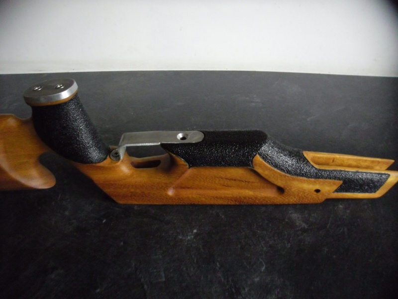

Bon du coup j'ai changé mes plans.
J'ai préféré teinter le grip avant de poncer les bordures comme ça en cas de bavures
je me suis dis que je pourrai peut être rattraper le coup.
Après essai je suis partie sur une teinte à l'encre noir de cartouche d'imprimante.
Il m'en restai une non compatible avec mon matériel.
Et malgré m'être appliqué du mieux que j'ai pu, il y a quand même quelques bavures.
Rien de catastrophique et j'espère pouvoir atténuer un peu au ponçage.
Mais même avec un minuscule pinceau,c'est chaud de maîtriser l'imprégnation de l'encre
dans le bois.
Parfois je la voyais filée vert la bordure et là je lui disais arrête toi arrête toi arrête toi!!!
Au final je suis content de la couleur, c'est noir de chez noir.smil 85
Il me reste maintenant à trouver le produit pour protéger tout ça.
Et voici une série avec sa mécanique.
Bientôt la 1ère couche d'huile j'ai hâte d'y être.
Et pendant le séchage je continuerai sur la mécanique.

franchement sa rend classe, par contre c'est clair que c'est noir de chez noir, peut être qu'a la dremel ya moyen d'émoussé la partie ou sa a bavé pour atténué le phénomène.
Quel idée d'avoir fait sa après l'apéro aussi.

du plus belle effet bravo!thumleft

en effet, black is black comme disait ACDC
t'avais mis un petit coup de cutter au fond de la gorge de delimitation du grip ? je fais ca, et petit pinceau sans m'approcher trop du bord, si je vois que ca file, j'enleve de suite le pinceau
mais ca doit enormement dependre du bois aussi, mes crosses de fein sont vieilles et super seches, en noyer si on peut croire les annonces
t'as un produit pour "detacher" le bois, l'acide oxalique, mais faudrait essayer sur un bout pour voir si ca "dissout" ton encre, c'est pas garanti, mais bon, un coup de papier de verre dans la gorge et ca suffira peut etre
tu vas huiler le grip finalement ?
ls-ced
Verseau Chèvre
Nombre de messages : 751
Localisation : Finistère
MessageSujet: Re: Y'a de la restauration dans l'air   Dim 27 Oct 2013 - 20:59
Non je n'avais pas mis de coup de cutter au fond de la gorge,juste un coup
de fraise au dremel pour faire la gorge.
Je vais poncer juste les bords pour essayer d'atténuer les bavures mais la gorge
restera noir.
Mais malgré tout ça va ,malgré ces détails je ne m'en suis pas trop mal sorti et ça me convient.
Pour la suite j'ai deux essais en cours de séchage pour protéger le grip.
Un avec du vernis PU satiné incolore et l'autre avec du fond dur.
On verra demain ce que ça donne.
Donc en principe non je n'huilerai pas le grip.

ca se voit aussi car tu as fait des gros plans dessus, une fois reponce et huile a cote, ca va foncer le bois et s'attenuer de toute facon

Bon ça y est j'ai attaqué la dernière étape.
D'abord le grip.J'ai fais 2 essais pour le protéger.
Un au vernis PU incolore et un au fond dur.
Et au final,j'ai opté pour 2 couches de fond dur.
Pour le reste, et bien elle a reçue son 1er massage à l'huile de lin.
D'abord à la main avec des gants bien sûr puis ponçage au
"lapping film" 3M grain 3000.
La voilà en image.
Voila maintenant je vais pouvoir me remettre sur la mécanique
pendant qu'elle sèche tranquillement jusqu'à la 2ème passe.

Ginb te facturerai ça 500€ minimum avec les crochet et autres pontet et talon de crosse et il faut finir de l'ajuster soi-même avec les siennes...

Du coup je me débrouille avec les moyens du bord et à défaut d'une Ginb,
cette vieille Haenel 300 aura une ls-ced junior en Iroko massif qui je trouve
lui va très bien.

Les Gind et Gary Cane sont vraiment magnifique et sont
de très bonnes sources d'inspiration pour moi.
Mais le truc c'est qu'à mon humble niveau,quand je commence un projet
je ne suis jamais sure du résultat final.
Rien que pour celle là,je suis passé deux fois  très près de la catastrophe
avec la défonceuse.
Pour celle de la HW50s ça avait été pareil mais je m'en étais quand même bien sortie.
Mais pour celle là j'avoue qu'elle dépasse mes espérances de départ,
Je suis super content.
Maintenant y'a plus qu'à espérer que la mécanique soit à la hauteur même si
elle n'est pas destiné à faire des performances mais plutôt à l'initiation de mes enfants,leurs cousins et copains.
Si ils peuvent plinker des canettes à une quinzaine de mètres ça sera déjà bien.
Pour ce qui est du commerce de crosse,j'aurai un peu peur de décevoir un éventuel client quand on bosse pour soit c'est moins grave. smil 85
Mais si l'occasion ce présentait,j'y réfléchirai quand même.
