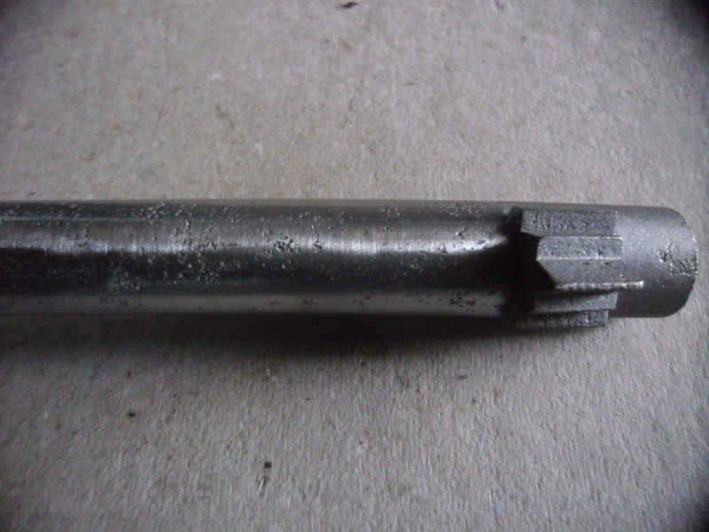

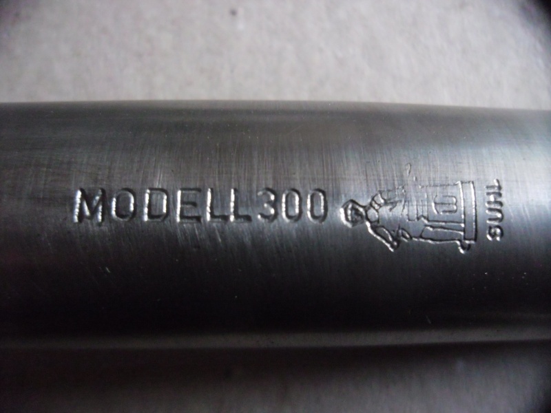

Un pote m'a donné aujourd'hui une relique qu'il a trouvé
chez sa grand-mère.
C'est une Haenel modèle 300 qui a beaucoup souffert d'un
long séjour dans un garage.
Elle n'a plus de crosse mais elle crache encore des plombs.
Elle devait faire entre 4 et 6 joules d'origine d'après ce que j'ai pu lire.
Je vais la refaire,elle mérite de cracher encore quelques plombs
Plutôt que de finir dans une benne à ferraille.
Je Pense lui faire une crosse enfant,les miens se ferons la main avec.
Y'a du boulot et pas qu'un peu.
Quelques photos de l'état.
Affaire à suivre...

vache y'a du papier de verre dans l'air et du brunifast
les piqûres de rouille sont profondes ? j'ai achete du "dérouillant" pour les cas extremes, mais j'ai pas eu l'occasion de tester, j'ai reussi a tout enlever au papier de verre sur ma C60
PS : c'est pas une detente "match" on dirait

Capitaine,ouais les piqûres sont assez profondes c'est même
des petits chancres.
Je vais peut être la passer à la microbilleuse pour bien la décrotter
et je pourrai voir vraiment les dégats.

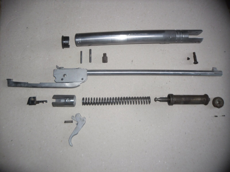

Ca y est,la mémère est en kit et le démontage c'est très bien passé.
J'ai même pas eu a forcer,tout est venu bien comme il faut.
Je lui ai aussi mis un coup de microbilleuse et commencé le ponçage au 150.
Le temps de prendre quelques photos et je vous montre ça.

Voila les photos de la 1ère phase.
Un bon décapage à la microbilleuse et la,je commence
à poncer gentiment à la toile hémery 150.
Je sais pas si j'arriverai à avoir toutes les piqûres sur le canon
parce qu'elles sont assez profondes à certains endroits.
pour le reste ça devrai aller.
L'intérieur du canon était super crade mais après  un bon nettoyage,
ça va il n'est pas abîmé.
Le ressort est bon à changer.
On voit pas bien sur la photo mais il est tordu.
Et pour le joint de piston,alors là j'ai eu une grosse surprise.
J'ai trouvé 2 petits morceaux de métal plantés dedans.
A part un sabotage,je ne vois pas comment ils ont pu ce retrouver là.
Ils ont du être introduit par l'orifice de sortie d'air vers le canon. smil 84
Il faut être vicieux pour faire un truc pareil y'a des claques
qui ce perdent.
Je vais continuer le ponçage ce weekend et peut être tracer la crosse
au format enfant.
Et capitaine ,ça a l'air pas mal le brunifast.
Je vais creuser un peu le sujet.
