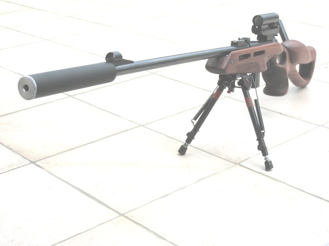

Après ponçage de la crosse voici le résultat avant livraison à mon frère:
Le bois a été passé à l'huile pour essences exotiques ( teck...), le bipied fixé sur son anneau, un pointeur " point rouge" vissé sur la partie arrière du rail.
Vue avant gauche/
Version du parrain (" parle plus bas "...)
Vue face droite semi plongeante :
Vue du dessous côté droit :
Vous excuserez le léger voile sur certains clichés car la luminosité était faible.

Pour Alba réponse en deux points :
1/ Il s'agit d'une base mécanique de GAUCHER Gazelle de 1975 ( 22 LR culasse à verrou , à l'époque sans déclaration et avec chargeurs de 10)
-bon canon mais système de détente simpliste et raide
2/ C'est bien moi qui l'ai réalisée , en un premier temps sur une a.c. et je l'ai adaptée sur la 22 de mon frère comme indiqué section bricolage " crosse droitier pour Gaucher"
Bonne soirée.

Petite remarque (je ne sais pas si vous en avez débatu durant la fabrication, mais bon...) : Pourquoi n'as-tu pas conçu un "protège gachette" (je sais pas comment on appelle cette pièce métallique qui "entoure" la gachette, désolé...). Techniquement ça doit pas être compliqué à faire, et puis, à l'usage, ça éviterais de donner des choques inutiles sur la gachette, non ?

Pour le pontet c'était à l'étude mais il y a très peu de place entre le puits du bloc-détente et celui du chargeur pour en mettre un fixé aux deux extrémités : il me reste donc à tailler dans le l'alu massif pour une fixation en un seul point comme sur des armes ( de poing souvent) de match. Mais comme l'engin n' est que de loisir pour mon frère cadet, je sais qu'il ne va pas crapahuter avec et sa formation est trop sérieuse piur qu'il laisse partir un coup " par inadvertance".
Sinon c'est un reproche que j'accepte, de même que la longuesse trop courte ( j'ai expliqué pourquoi dans un premier post : il s'agit d'une crosse reconditionnée qui a dû être raccourcie, d'où volume insuffisant. Comme par ailleurs je ne voulais pas faire recouper - légalement- le canon la répartition des masses reste imparfaite.)
