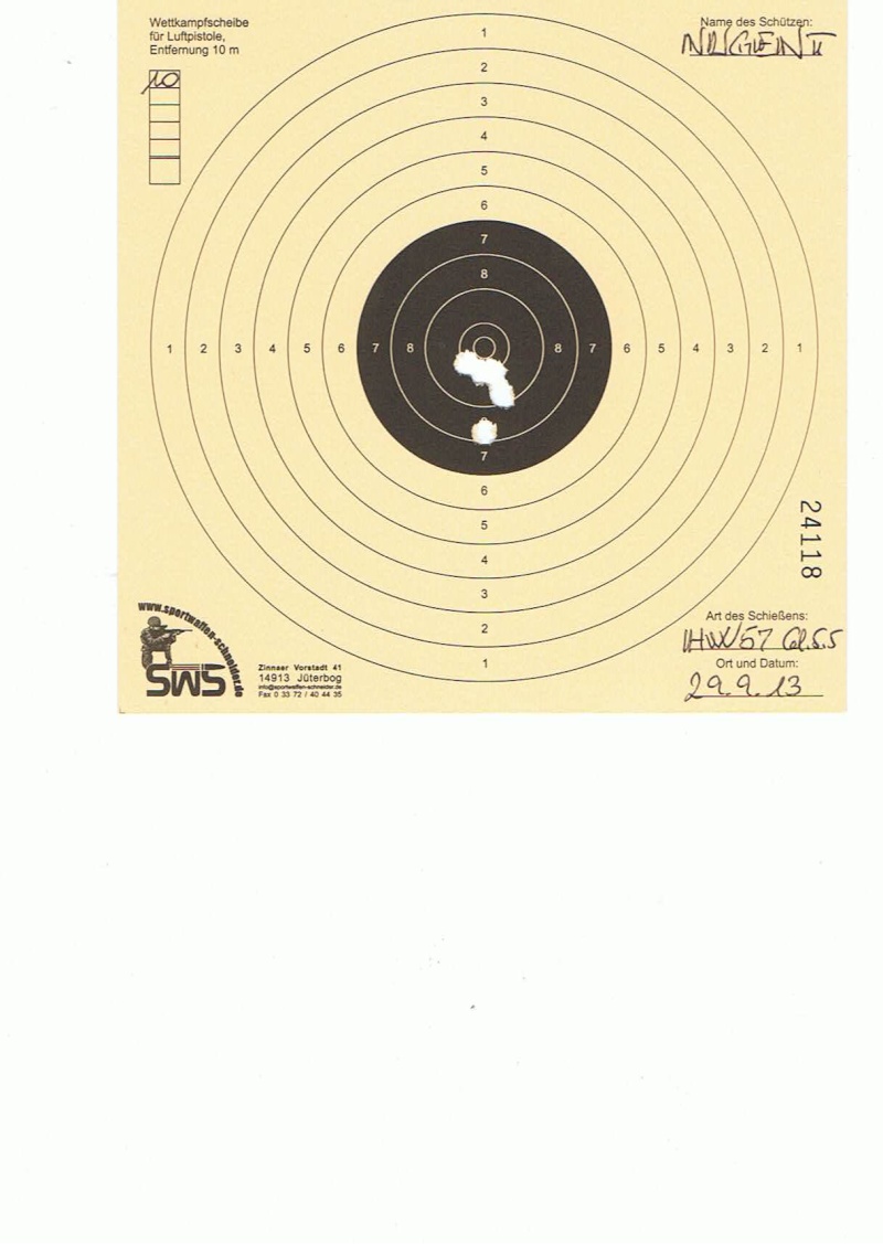

Pour ce dernier WE ensoleillé j'ai testé les plombs "White Pellets Classic" de chez COAL société Slovène. De Calibre 5,5 et d'un poids environ (toujours pas de poids annoncé -faut vraiment que je m'équipe d'une balance de précision-) de 0,8gr la HW 57 de 7,5 Joules de base, développe 7,2 Joules avec ces plombs.
Des plombs réservés pour le 10 mètres d'une qualité de finition apparemment supérieure aux Diana (du test précédent), avec une petite différence sur la tête qui n'a pas de chanfrein donc un angle assez saillant qui devrait bien découper les cartons tel un emporte pièce.
Pour cette séance la température était environ de 25 à 30° pas ou très peu de vent tournant.
Test Plombs COAL "White Pellets Classic" sur HW 57 Cal.5,5  7,5 Joules <a href=Test Plombs COAL "White Pellets Classic" sur HW 57 Cal.5,5  7,5 Joules Img_0719" />
Comme toujours, test sur 5 tirs pour commencer 10 M
Ca groupe moins qu'avec les Diana.
Test Plombs COAL "White Pellets Classic" sur HW 57 Cal.5,5  7,5 Joules <a href=Test Plombs COAL "White Pellets Classic" sur HW 57 Cal.5,5  7,5 Joules 10m_10" />

Malgré un aspect de finition plus réussi que les Diana, les White Pellets ne sont pas tout à fait à la hauteur de leur concurrent allemand.
Même à 10 mètres on pourrait s'attendre à mieux, quand à vouloir faire du pseudo TLD les WP sont vraiment largués comparé aux Diana.
Plombs de moyenne qualité en somme.
