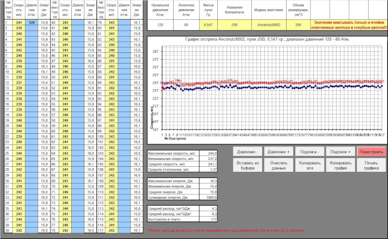

Voici  graphique du tirs une carabine Anja (anschutz 8002)  parfaitement réglé   carabine a 16 j  sans régulateur 117 tirs dans la plage de pression 40bar(120-80bar )  consommation 4.3 cc/j
Nombre de messages : 3519
MessageSujet: Re: La formule d'un calcul de consommation de l'air   Lun 10 Fév 2014 - 2:12
Désolé, mais ce graphique est improbable, c'est tout simplement impossible à réaliser...

Salut Wovokaa ne soyez pas si catégorique  Je le connais cet homme que est reglee carabine et j'ai vu cette carabine plus de200 tir constante avec le réservoir a 200cc il peut être appelé un carabine avec le conso idéal.
http://forum.guns.ru/forummessage/30/849536.html  et ce n'est pas un cas unique voici le conso 4.8cc/j http://guns.allzip.org/topic/30/733991.html

En effet, quand on voit ce graphique,
à 190 bars une PCP régulée ou pas, a toujours de faibles vitesses (trop de pression sur la valve), ou n'est pas très stable si régulée, et là c'est nickel de 190 à 80 bars, même Ripley ne fait pas mieux sur son modèle non régulé, à mon avis ton collègue russe est un sorcier ou un ET  smil 85
haut2007
Nombre de messages : 1111
MessageSujet: Re: La formule d'un calcul de consommation de l'air   Mar 11 Fév 2014 - 1:16
Salut   tout est très «simple la carabine est avec régulateur règle a119-120 bar donc deux graphiques ceci avec le régulateur190-120,et d'autre après que regulateuer déconnecté c'est à dire 120-80 Regardez 9 tir nous voyons à quel point le régulateur est désactivé  la vitesse saut "Saw" mais le plus intéressant c'est le conso avec régulateur et sans et à propos que à 190 bars une PCP régulée ou pas, a toujours de faibles vitesses (trop de pression sur la valve)  pas d'accord cela dépend de comment régléle carabine, peut être contraire à 240 barres la vitesse maximale .
