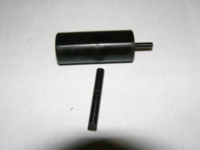

Alors la modification, tout d'abord j'ai l’enlevé une cartouche sur le schéma n° 48 http://www.bsaguns.co.uk/PDFS/exploded/exploded_scorpion.pdf  ça donne la grandeurs de la vitesse et la consommation de l'air  18 cm3 / joule..
Pour l'augmentation du passage de l'air, j'ai percé un canal de 4mm jusqu'au 5mm. Toujours le même consommation de l'air et petite augmentation de la  vitesse.Alors, le problème est dans le valve (soupape). n 1 et n 2 sur le schéma
Son diamètre est très petit est donc l'aire est trop petite pour le passage de l'air. Donc en conclusion, j'ai décidé de faire un nouveau valve(soupape) avec plus grand passage de l'air j'ai fais 7mm à la place de 5mm.
J'ai réalisé des tires avec les plombs de 1,8g du 230-150 bar 20 tires dans le plato  avec la vitesse 280 m/s (+/- 5) et la consommation de l'air 9 cm3 / joule.
La suite ,,, la réalisation d'un régulateur de la vitesse.

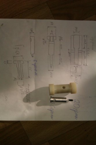

Voila une regulateur avec du gros volume derrière 50cc,réglé a 118bar,pour un plomb 1.8g ,la vitesse 280m/s,réservoir120 cc,20 tir, énergie 70j .Consommation 11.cc/j (pour l'instant)    Vis de reglage de pression
