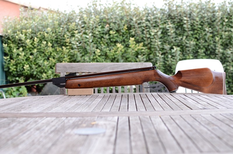

Petite séance de tir cette aprem avec ces 3 AC piston/ressort puissantes, interrompue par la pluie...
Conditions : Assis, en appui sur trépied photo, 5 tirs à 20 mètres.
Lunette pour la Diana, visée ouverte pour les deux autres.
Deux cartons faits avec la Diana (quasi identiques), un seul pour la Hatsan et pour la Webley (à "froid" donc).
J'essayerai de faire plus complet dans la semaine avec divers plombs.

La Hatsan 95 (6,35) - l'indomptable :

Beaux cartons!! T'as pas de lunette dispo pour la Hatsan ou c'est volontaire?

Si, mais j'ai tellement été déçu que je l'ai enlevée !
Elle a un comportement bizarre : il arrive que je fasse un carton correct, mais c'est très aléatoire.
Elle est extrêmement sensible à l'uniformité du plomb ! Il faut qu'il soit nickel.
Les seuls qui passent (et encore donc...), ce sont les Diana Magnum/HN FTT et les JSB Predator Polymag.
Je suis à la recherche de ce qui cloche (car un carton comme ça est plus que minable), et je commence par avoir ma petite idée.

Ha ok! C'est bizarre ce comportement. Normalement, la lunette ne bouge pas trop d'un type de plomb à l'autre...

La lunette ne bouge pas, c'est la carabine qui a un malaise !
Bon, à 110 €, je ne ma'attendais pas à un rasoir... Mais de là à avoir un arrosoir !!
Je l'ai démontée et regraissée proprement, mais c'est à peine mieux.
Je pense que le ressort et le joint de piston sont en grosse partie responsables. Le ressort est trop long et pas assez puissant. Le joint est en plastique dur, un joint plus souple épouserait parfaitement la paroi de la chambre si elle n'est pas parfaitement cylindrique.
Les plombs en 6,35 sont lourds avec une jupe épaisse. Il faut vraiment de la puissance pour qu'ils partent de façon franche. Là, ce n'est pas le cas, on sent que ça force. Rien a voir avec la Webley Patriot par exemple. Il faut que je trouve un ressort plus court (moins de spires), mais avec un fil plus épais.
Cette AC devrait mieux fonctionner en 4,5 ou en 5,5.

Je faisais à peine mieux que toi avec la mienne en 5,5 mm...

Salut Lauisa, ça dit quoi un carton avec 10 plombs pour la hatsan?
Est ce que ça arrose en ligne ou dans tous les sens?
Parce que ici je dirais qu'il y en a 4 qui sont en ligne et un qui est à part.

Le ressort d'une 350magnum ne pourrait-il pas fonctionner ?
En effet le joint de piston en est aussi une cause car si il est dure et que le cilindre de l'arme n'est pas parfaitement rond alors il n'épousera pas bien la forme d'où le manque de stabilité lors du tir....

C' est vrai qu' elle arrose pas mal cette Hatsan, franchement dommage.

@ Filou : Chez moi je n'ai que 20 m de dispo. Mais pour du plinking en visée ouverte, c'est fun avec la Patriot et déjà une bonne distance selon la taille des "cibles" (dosettes Nespresso, ...). Quand j'ai l'occasion d'aller à la campagne c'est autre chose !
@ Guillaume : Je n'ai malheureusement pas pris les mesures du ressort de la Hatsan, mais il me semble que son diamètre est inférieur. Idem pour le joint de piston : Il doit faire 27 mm (28 pour la Diana).

Je pense que tu as du la passer au chrony, quels sont les résultats.

Bonsoir Dédé,
Si c'est de la Hatsan dont tu parles, elle délivre environ 190 m/s avec les JSB King soit 30 joules. Avec d'autres elle ne fait plus que 26 joules.
Les vitesses sont par contre étonnamment stables au regard de la précision aléatoire de la carabine.
Dis moi si c'est un autre modèle qui t'intéresse !
