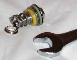

Bonjour, vu que j'ai réparé la fuite sur la valve de mon Röhm Trainer je me dévoue pour faire un petit tuto, histoire de faciliter le remplacement des joints à ceux qui auraient un problème similaire.
Tout d'abord j'ai commandé un petit kit qui contient l'ensemble des joints nécessaires (contient seulement les joints de la valve de départ communs à tous les modèles de Twinmaster)
Dans cette pochette il ya également deux joints référencés 500 et 510 qui vont sur un bouchon dont parlait Guyguy (pièce en forme de queue d'arronde derrière la queue de détente ; ces deux joints ne seront pas changés car la fuite vient de la valve de départ, cette petite pièce en inox qui est frappée par le chien du pistolet.
Fuite sur Röhm Twinmaster Trainer - Résolu ! Joints10 Fuite sur Röhm Twinmaster Trainer - Résolu ! Valve10
Le kit de joints de valve, 7,50 euros chez l'Armurerie Lavaux
Ces références de joints correspondent les numéros qui figurent sur la vue éclatée du manuel
On commence par démonter la valve avec une clé plate ou a oeuil de 8 :
Fuite sur Röhm Twinmaster Trainer - Résolu ! Demont10Fuite sur Röhm Twinmaster Trainer - Résolu ! Valve_10
Il reste un petit joint torique vert à l'intérieur
On peut le retirer en y coinçant la pièce n°420 et en poussant celle-ci par le canon avec la tige en plastique blanc fournie avec le pistolet
Fuite sur Röhm Twinmaster Trainer - Résolu ! Joint_10
Le joint le plus chiant à changer est le n°480 qui est bien encastré au milieu de l'écrou n°430 qu'on vient de dévisser (photo ci-dessous).
Il est quasiment impossible de l'enlever sans l'endommager ; c'est pour cette raison que je préfère le laisser du moment qu'il n'y a pas de fuite d'air par ce coté.
Remarquez les marques laissées par le chien sur l'écrou, elles serviront de point de repère au remontage pour ne pas trop bourriner.
Fuite sur Röhm Twinmaster Trainer - Résolu ! Ecrou_10
A gauche les joints usés, à droite les neufs.
Vu sous cet angle ça saute aux yeux : comme je me doutais le joint plat en plastique jaune s'est tassé et n'est donc plus aux cotes d'origine
Fuite sur Röhm Twinmaster Trainer - Résolu ! Joints11
Après nettoyage des pièces et de la chambre, on lubrifie les différents joints à la graisse silicone.
Il n'y a plus qu'à assembler la valve avant de la remonter, attention à bien remettre la petite rondelle dans le bon sens (rebord coté ressort, coté lisse contre le joint vert) :
Fuite sur Röhm Twinmaster Trainer - Résolu ! Valve_11
Un petit essai avec une Sparklette, et hop miracle plus de fuite !
Bilan de la réparation 7,50 euro et un petit quart d'heure de bricolage.
Je me suis demandé pourquoi ce joint jaune avait morflé aussi rapidement (1500 coups), et je me suis souvenu que lors de mes séances je faisais souvent des tirs à vide en fin de barillet car je compte rarement les coups. Est-ce du à ça, je ne sais pas ? En tout cas en préventif si vous voulez tirer à sec, je vous conseille de le faire sans gaz par précaution.
Bon tirs
