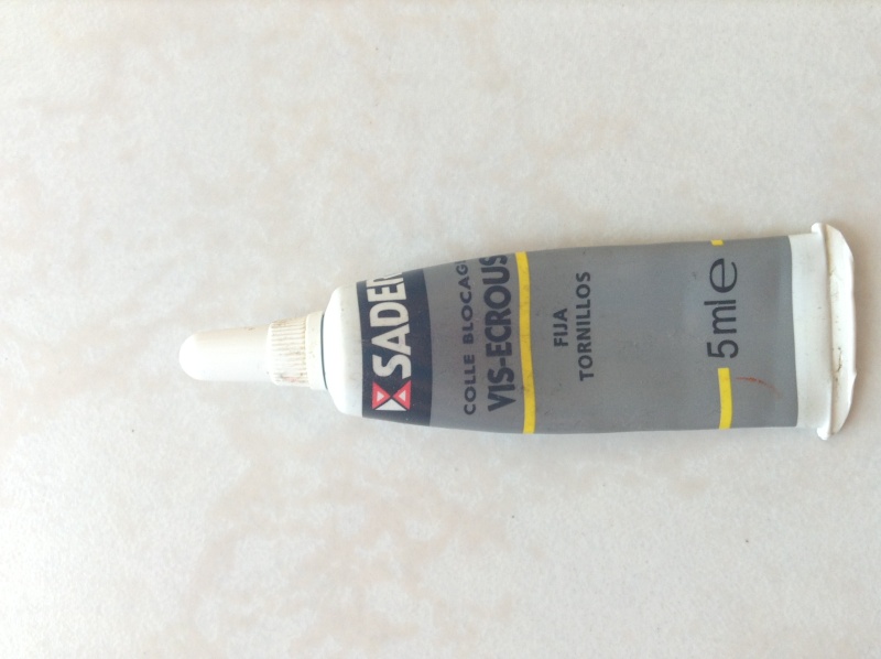

j'ai trouver sa dans mon garage :
est-ce-que sa peut aller ?

Oui.

j'en mes sur la vis et je revis directement ?

j'en met sur la vis et je revis directement ? (correction  )
Oui. Tu fais le tour du filet de la vis, pas besoin d'en mettre 3 tonnes, et tu revisses.
Prévois un chiffon car il est probable qu'il remonte un peu de frein-filet à la fin du vissage.
SI ta vis tourne trop dans le vide, le frein-filet ne te permettra pas de faire un blocage "normal" mais il empêchera la vis de ficher le camp un jour où l'autre.

MessageSujet: Re: petit problemes sig sauer p226 x-five   Ven 2 Aoû 2013 - 9:50
voila c'est fais, maintenant j'attend

J'ai peur que ça "colle" un peu trop fort ça ! Personnellement, j'aurais mis de la Loctite 243 frein filet, au cas où, j'aurais besoin de redévisser un jour !...

Oui, mais sur un filetage qui ne tient pas, ce sera démontable si nécessaire.

il faut attendre combien de temps pour que sa colle bien ?

6 mois

... 1 AN !   . Non je plaisante, un petit quart d'heure, normalement c'est bon; en plus, ce n'est pas sur un élément très sollicité.
