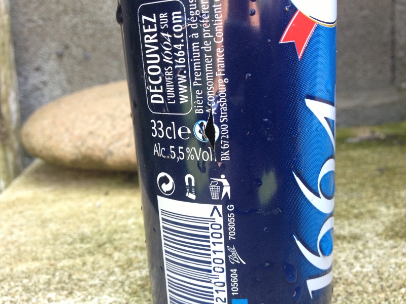

Donc tir entre 10 et 12m à une pompe sur une canette remplis d'eau.
Troue d'entrer bien net
Plombs Gamo Round dans Zoraki HP-01 Img_1114
Et troue de sortis!!!
